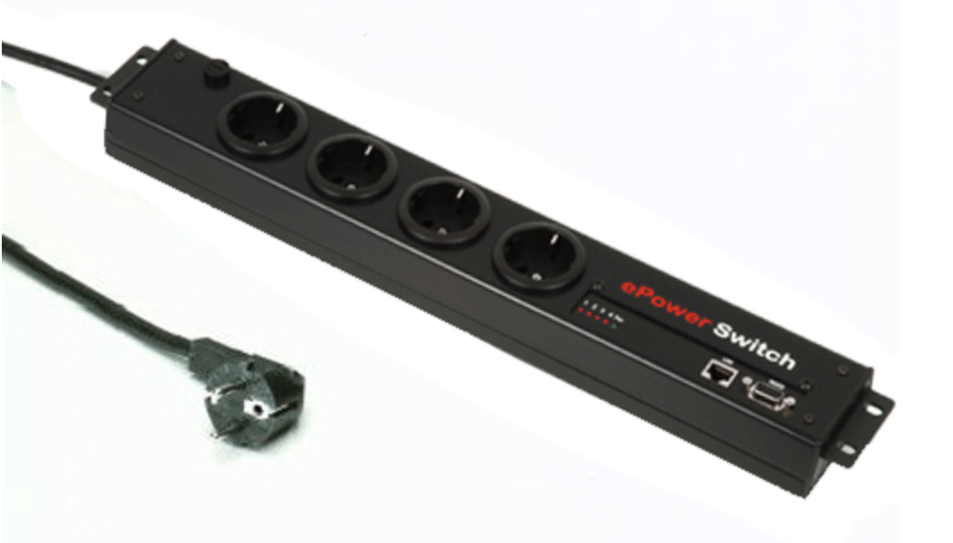

si vous avez gagné au loto récemment il existe une solutioon toute faite, rackable et pilotable par une connexion réseau, la EDOX EPS-4F de fabrication française :
620€ tout de même :smile:
620€ pour 4 zones … :scream:
c’est pour ça que j’avais parlé du loto… :crazy_face:
clairement un marché de niche :wink:
