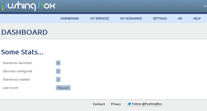

Tout d’abord, il faut ce loguer sur PushingBox avec votre compte Gmail et vous devrier (apres avoir autoriser l’association de votre compte gmail au service pushingbox) avoir une fenêtre semblable à ceci :

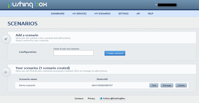

Une fois ceci fait cliquer sur « My Scenarios » :

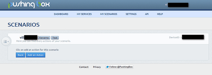

Entrez le nom de votre scénario dans « Name of your new Scenarios » puis cliquer sur « Create scenario » et vous devriez votre scenario avec le nom de celui-ci et un « DeviceID=vxxxxxxxxxxxxxxx »:

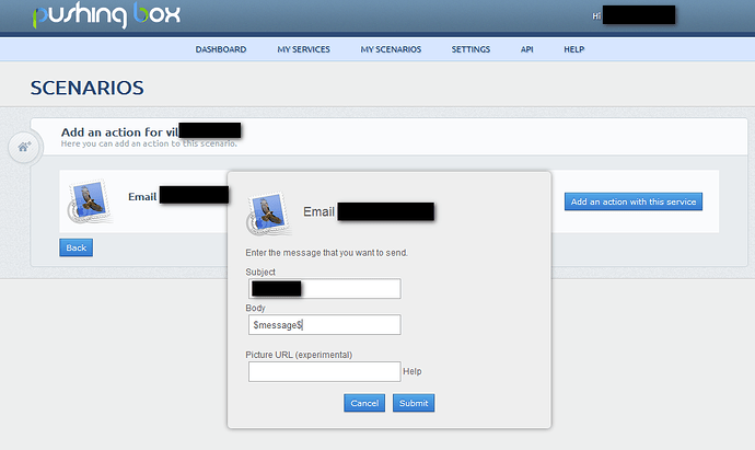

Faite « Add an Action » et vous devriez avoir une page avec « Email Nom Prenom » puis cliquer sur « Add an action with this service ». Il ne vous reste qu’a renseigner le Subject et mettre $message$ dans Body :
Un « submit » et le tour est joué pour PushingBox !
