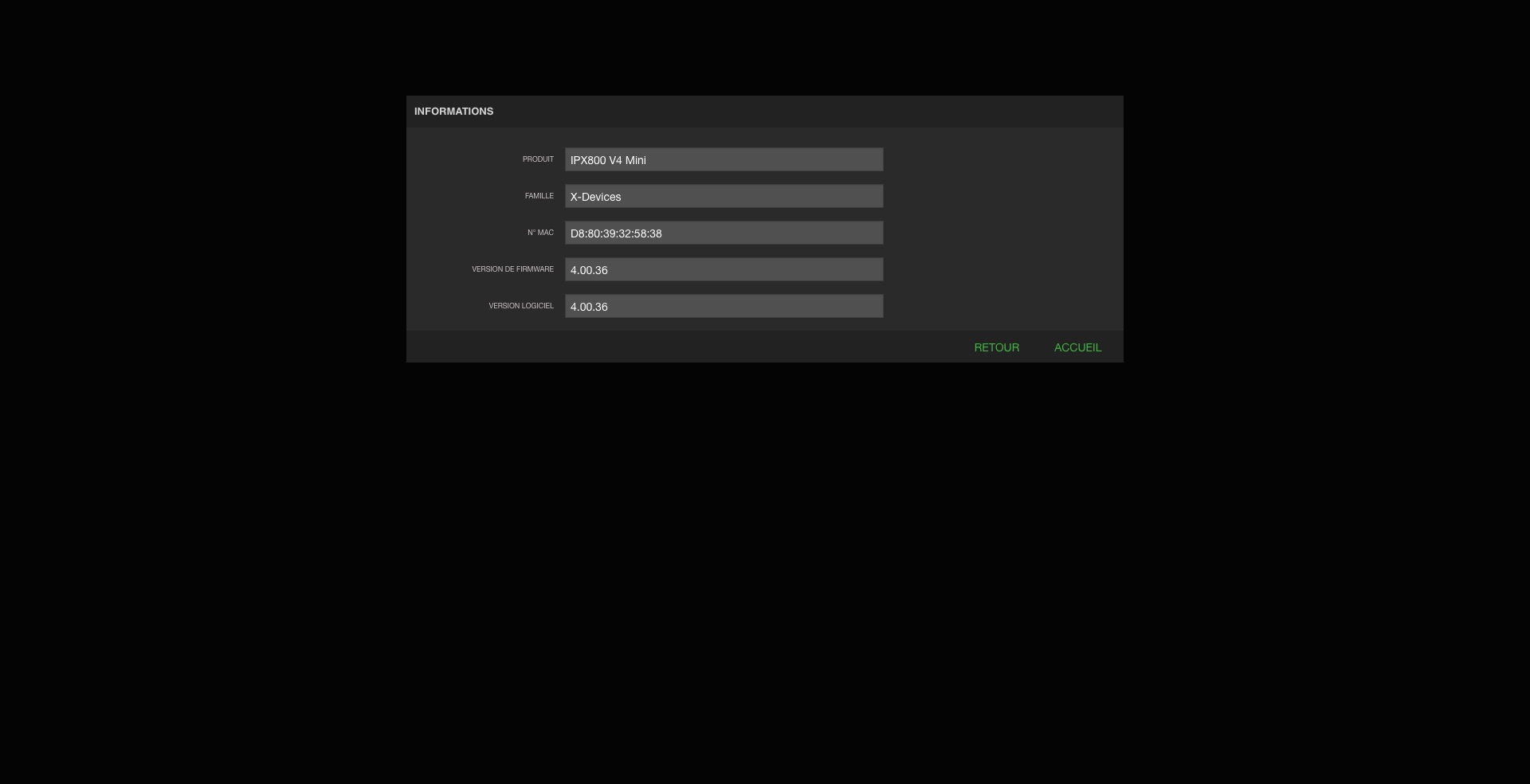

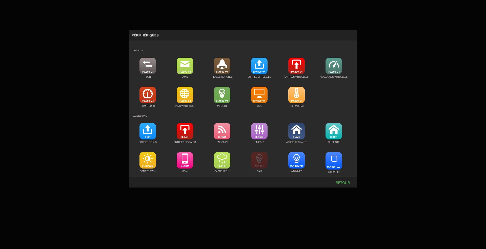

RPareil pour moi suite à l’update vers la v4036, plus accès aux relais et entrées.
@GCE, un indice : mon IPX v4 se prend pour un IPX v4 mini !
mon ipx v4 se prend aussi pour un IPX V4 mini !
autre image
