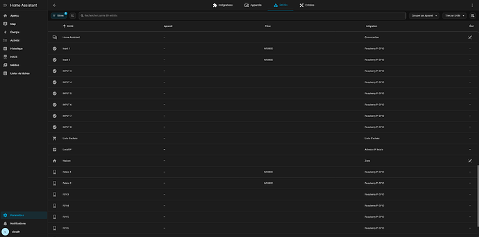

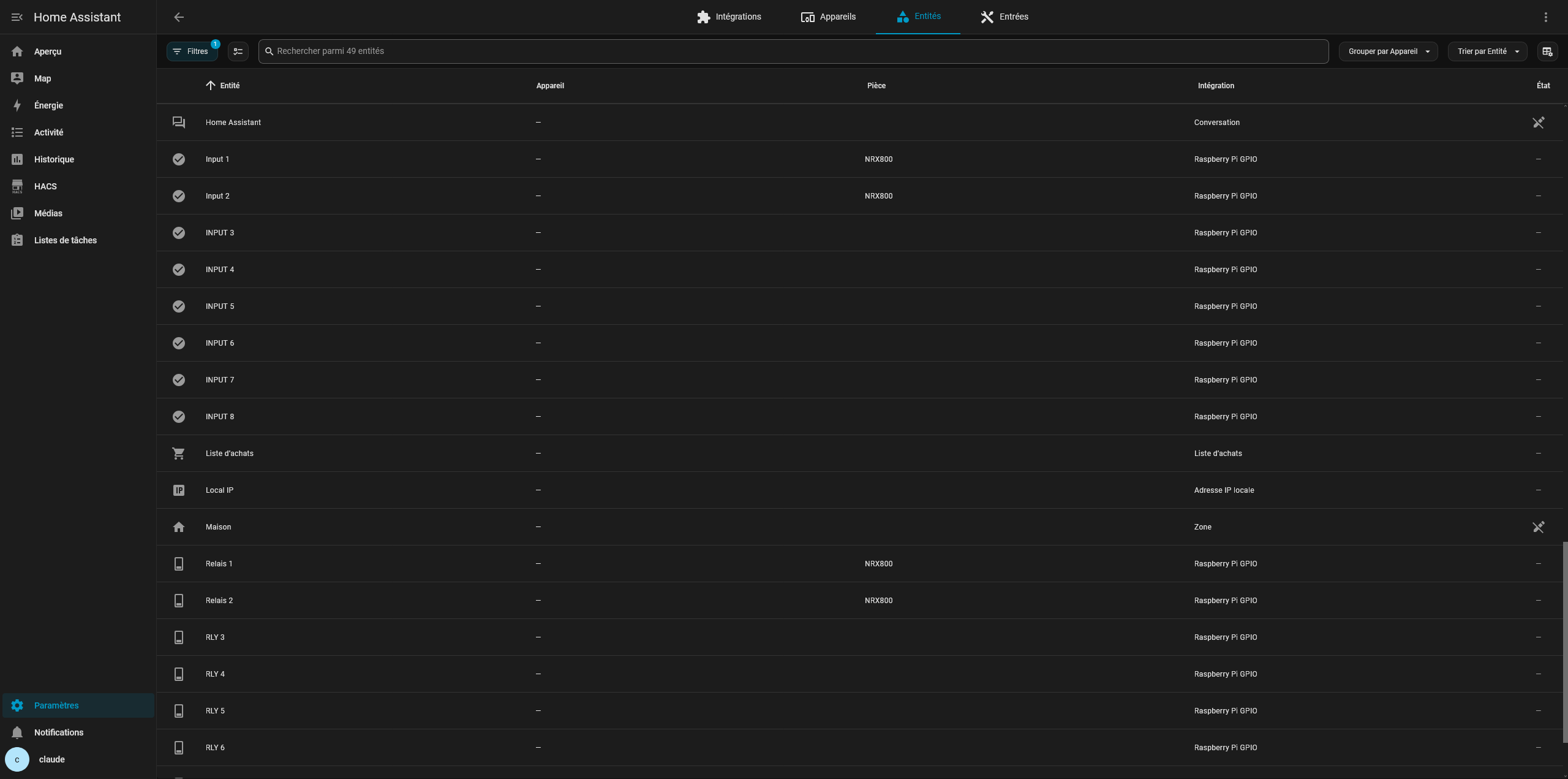

Puis dans l’interface de Home Assistant dans le menu « Aperçu » cliquez sur le « + » puis « Créer une pièce » avec le nom « NRX800 ».
Ensuite il faut aller dans le menu « Paramètres » puis « Appareils et services » puis « Entités »
sélectionner chaque entrée
cliquer sur la roue crantée et affecter à la pièce « NRX800 » et lui associer un nom
Faire de même avec les relais

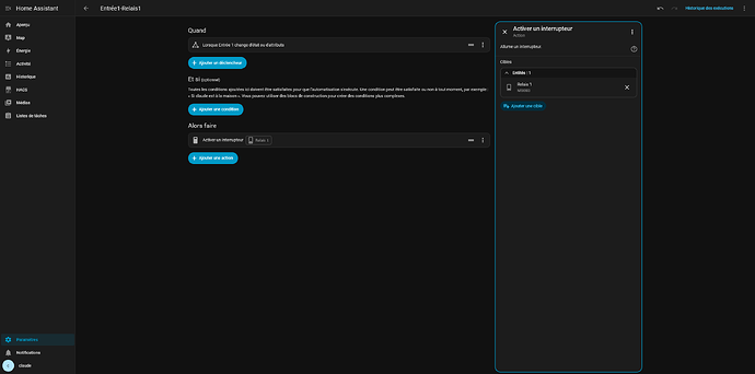

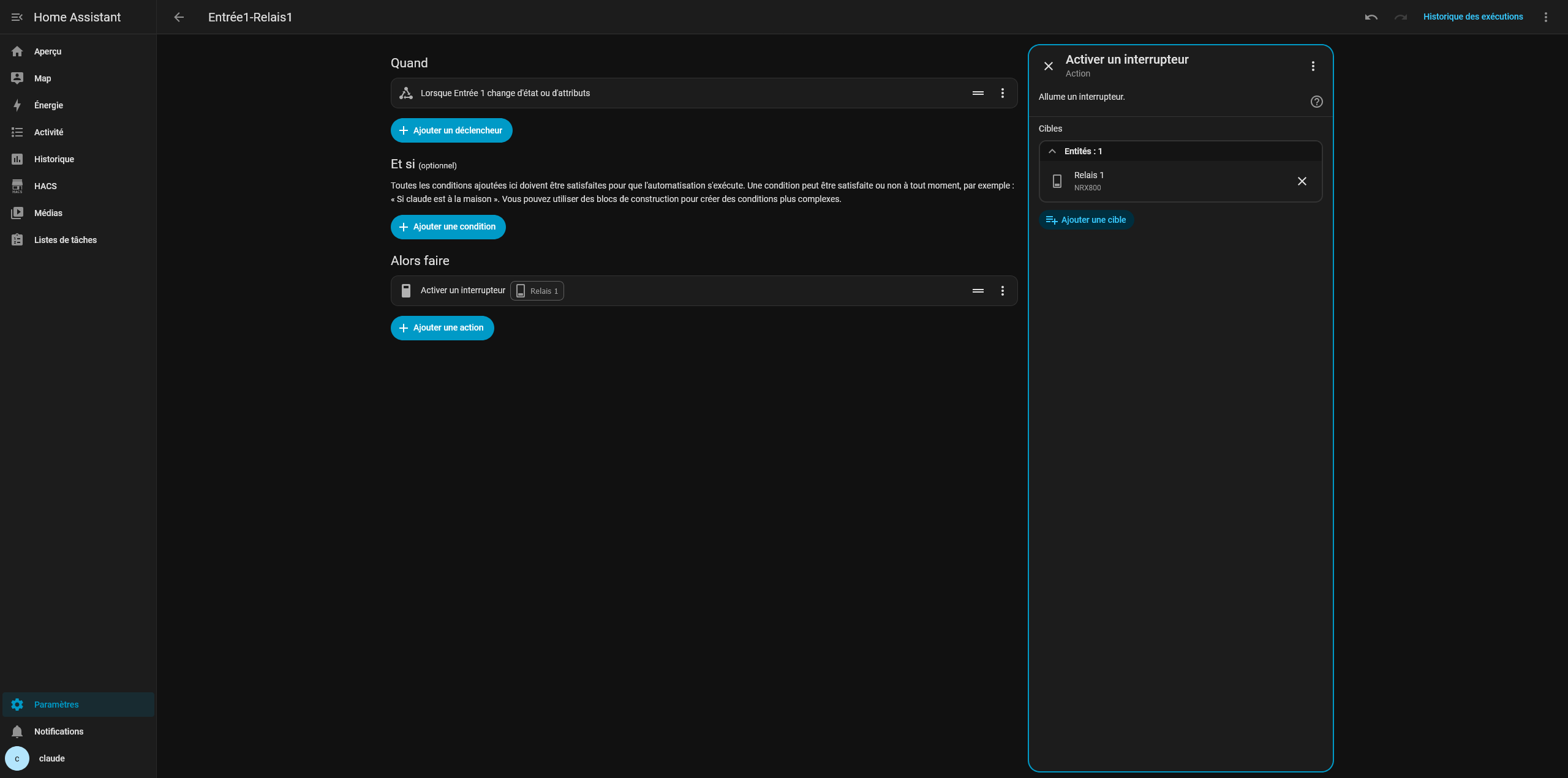

Vous obtiendrez un tableau

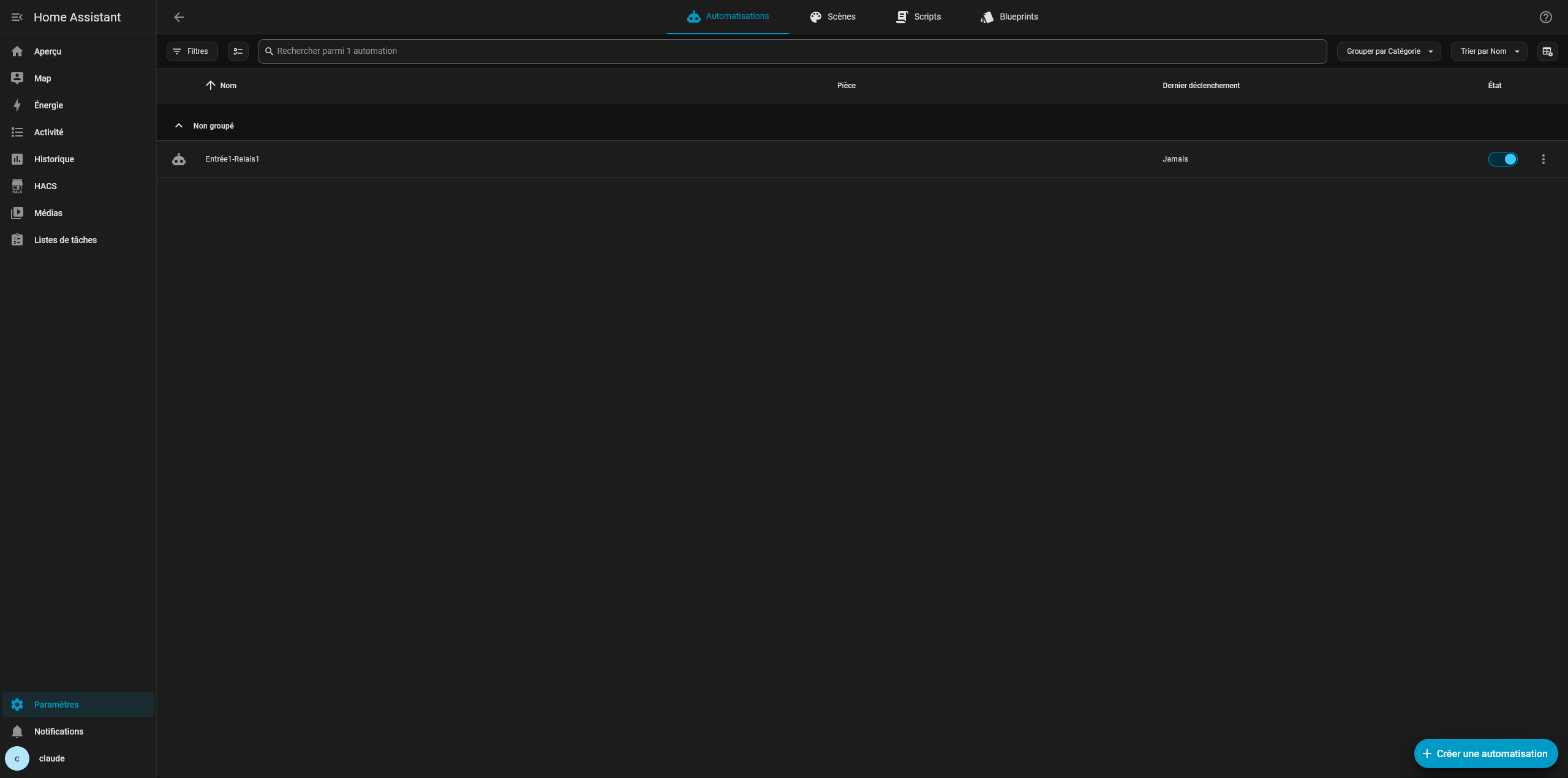

Dans les automatisations il est alors possible de lier les entrées au relais
il faut aller dans « Paramètres » et « Automatisations et scènes »
Voila, il faut reconnaitre que la version docker est limitée par rapport à la version HAOS mais si cela suffit…N’hésitez pas à me dire si des passages sont pas assez clairs, je compléterais :wink:
