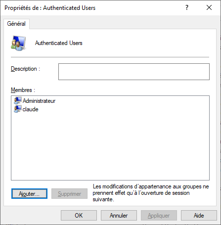

Tout cela serait super mais…Avec la nouvelle version VMware-workstation-full-17.6.0-24238078.exe) il y a un souci lors de l’installation
Il faut ouvrir « cmd.exe » en tant qu’administrateur.
Puis taper cette commande dedans :
net localgroup /add « Authenticated Users »
%windir%\system32\compmgmt.msc /s
Il faut ajouter Administrateur et l’utilisateur courant
Il faut redémarrer le pc.
Ensuite, VMWare Workstation Pro 17.6 s’installe normalement.
