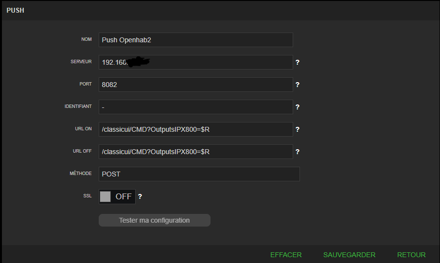

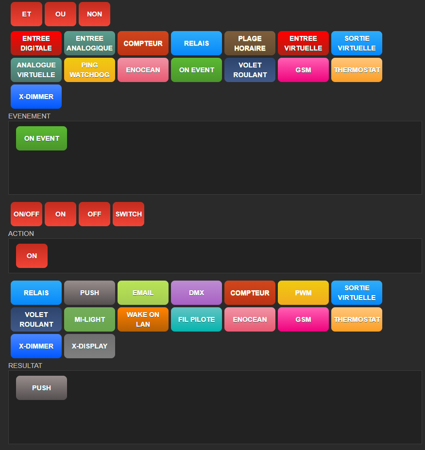

L’idée est de « pousser » (push) le changement d’état d’un relais de l’IPX à Openhab.
Vous l’avez compris, le string item « OutputsIPX800 » se met à jour qu’à chaque évenement (et non chaque seconde interroger sur le status.xml comme j’ai pu le voir dans d’autre binding d’autre logiciel domotique, qui surcharge le réseau pour peu d’action par jour).
Nous envoyons la balise $R, qui l’état des relais.
Dernière étape, nous traitons dans une rule l’état reçu.
exemple en log :
Item 'OutputsIPX800' received command 1000010000010000000000000000000000000
