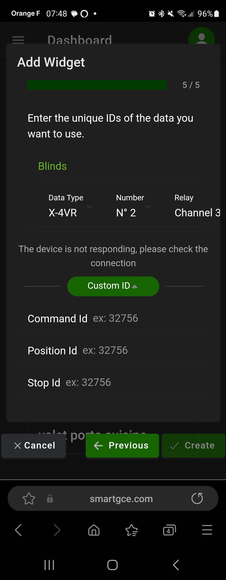

Ou trouver les Custom ID x-4vr

j’ai réussi a lier mon ipxv5 avec Alexa et a commander une lumière ( après des heures a chercher et a faire des essaies lol), je suis un vraie débutant…
Je bloque sur les commandes de volets, je n’arrive pas a trouver les custom ID. Pouvez vous m’indiquer ou je peux trouver ces infos ?
Pour info, je n’ai pas fini mon installation et je n’ai fais aucun scenario , j’utilise principalement les poussoirs pour les volets et les lumières. j’ai également un écran encastré dans une cloison avec le Dashboard, je ne maitrise donc pas encore la bête ^^
Par avance merci a tous.
les ID des IO sont consultables en LIENS dans les pages collections ou encore sur les objets eux-mêmes en cliquant sur l’IO souhaitée.
Pour les ressources physiques, vous pouvez aller consulter le memory mapping en page Système puis Mémoire, c’est plus facile de s’y retrouver.

En tous cas merci car j’ai pu trouver et faire les liens avec alexa donc c’est top. En revanche je ne comprend pas bien comment faire ou quoi dire pour déclencher les commande vocales pour les volets ? Cela semble un peut « aléatoire »
Du coup en faisant la mise a jour de l’ipx, smart gce récupère automatiquement les ID c’est top
