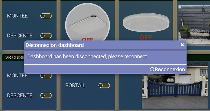

Depuis plusieurs semaines, je rencontre un message d’erreur systématique à l’ouverture de l’application : « Déconnexion Dashboard ».
Sur ordinateur, une simple reconnexion permet de résoudre le problème. En revanche, sur iPad et iPhone, il est souvent nécessaire de relancer l’application à plusieurs reprises avant qu’elle ne fonctionne correctement.
Ce problème est-il connu ? Existe-t-il une solution ou des manipulations spécifiques à effectuer pour y remédier ?

Exactement le même problème quand je vais sur la page Dashboard et à chaque fois je dois cliquer sur re connexion sur les autres pages pas de problème.
