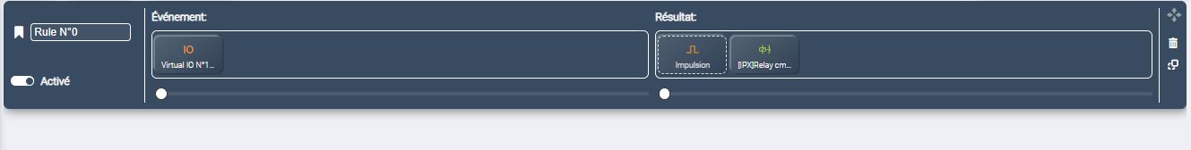

sur Smartgce vous créez votre widget avec l’ID d’une IO virtuelle.
Sur ipx800 v5, vous utilisez l’IO pour manœuvrer le portail.
Il faudra créer une scène qui remet l’IO virtuelle à OFF automatiquement
IOOFFIO
Si une impulsion plus longue est nécessaire, l’IO pilotée par SmartGCE sera liée à l’entrée Start d’un objet impulsion pour piloter le portail. Il faudra également la scène de remise à OFF de l’IO
Je viens de faire un test mais non concluant.
Comment peut on remettre à 0 la commande google, ça me semble impossible.
