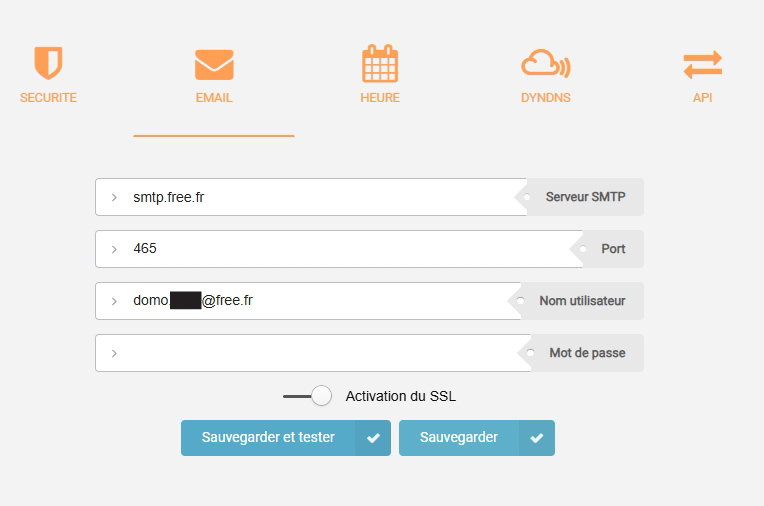

Bonsoir. Je viens d’installer l’EcoDevice RT2. N’ayant pas d’info TIC, j’ai choisi Plage Horaire et renseigné les tarifs HC et HP. Le fonctionnement me parait correct. Il me reste à comprendre la notion de bruit et la valeur de seuil…Par contre je rencontre un problème dans la configuration email. J’ai renseigné les éléments comme indiqué sur la capture jointe. Après avoir tapé le mot de passe j’appuie sur Sauvegarder et en quelques secondes j’ai Effectué…si je clique sur la coche située à droite de Sauvegarder l’action « tourne en rond ». De plus si je quitte cette page Système et que j’y reviens il n’y a plus de mot de passe apparent dans le champ…
… si je mets volontairement des infos erronées dans les différents champs il ne me remonte pas d’alerte signalant l’erreur (notamment le retrait de l’arobase…)…Pour info l’adresse mail fonctionne correctement en envoi et en réception avec une application de messagerie. La disparition du mdp est-elle normale?? Merci

Pour ma part avec free je suis sur le port 587
Ne pas activer le SSL et ne pas mettre de mdp
bonnes fêtes de fin d’année
@KAwDeS …merci pour cette réponse rapide !!! Effectivement en ne mettant pas de mdp et surtout en désactivant le SSL je reçois bien un email…Génial…Merci…Bon réveillon et Joyeux Noël !!!
