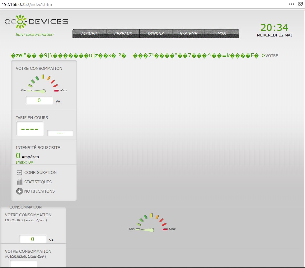

Du coup je me decide, je flash l’ecodevice en pensant que ça pouvait être un problème de firmware, je vous laisse admirer les copies d’écran…
J’en perds me latin !
Faites un hard reset et videz votre cache. Vérifiez que les versions web et firmware sont bien identiques.
