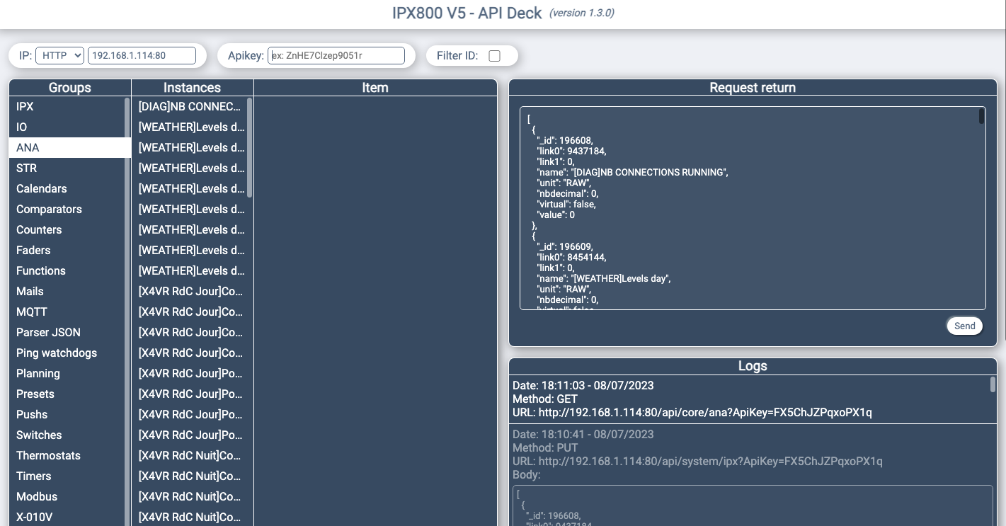

connaissez-vous l’API-DECK?
Vous le trouverez dans le dossier Utility de l’archive V5.
Renseignez l’adresse IP et l’Apikey de votre V5.
c’est bien l’outil que j’ai utilisé en rentrant l’ip de l’ipx, mais la ligne url générée par l’Api deck ne permet pas de changer la valeur, il faut sans doute ajouter en paramètre la valeur analogique mais je ne trouve par la syntaxe de la commande pour inclure { « value »: 20} dans la ligne url
il faut créer une requête « PUT » et renseigner le Body.
Sur le site GCE vous pourrez trouver la doc de l’API Rest.

Une requête PUT ne se met pas sous forme d’URL comme vous tentez de le faire.
L’IPX ignore donc le paramètre Body et interprète votre requête comme un GET, ce qui vous retourne l’ancienne valeur de l’Ana16.
Pour faire des requêtes de type PUT, vous devez utiliser un outil comme Postman ou API Deck.
Vous pouvez aussi configurer le push sur un dispositif tiers, à condition de le paramétrer en PUT et de renseigner correctement le Body.
