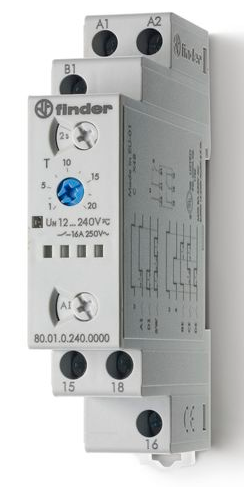

en attendant une évolution du firmware, il me semble que vous pouvez retarder la mise sous tension de l’IPX avec une tempo (relais temporisé). Ce modèle multifonction présente la fonction Ax qui va bien, avec un retard variable.

Merci @fgtoul, quelle est la référence de ce dispositif ?
Je déterre de fil pour annoncer que la mise en place du dispositif conseillé par @fgtoul fonctionne bien. J’ai paramétré le finder pour que le contact d’alimentation se ferme au bout de 5min de présence secteur. Ainsi l’IPX « attend » 5 minutes avant de booter laissant ainsi le temps à la box de démarrer au retour secteur (après coupure\rétablissement EDF). L’IPX en démarrant tranquillement une fois la box démarrée, elle peut faire sa résolution DNS permettant les pushs et les envois de mail quand les serveurs sont renseignés en FQDN (smtp.XXX.XXX). Il faudrait quand même prévoir un correctif pour ne pas avoir à acheter un dispositif assez cher.
