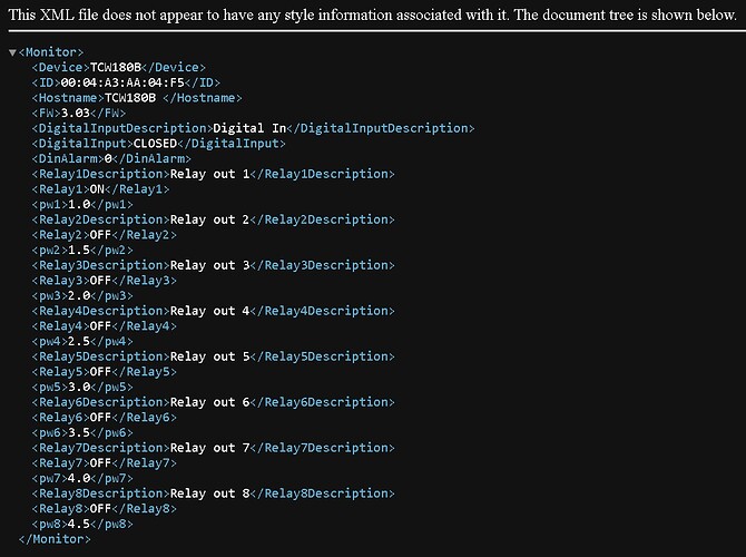

Je suis a faire des essais pour piloter les relais de ma carte Ethernet (Teracom TCW180B).
J’arrive bien a piloter mes relais, cependant je me demande comment filtrer la réponse pour connaitre l’état de chacun de mes relais.

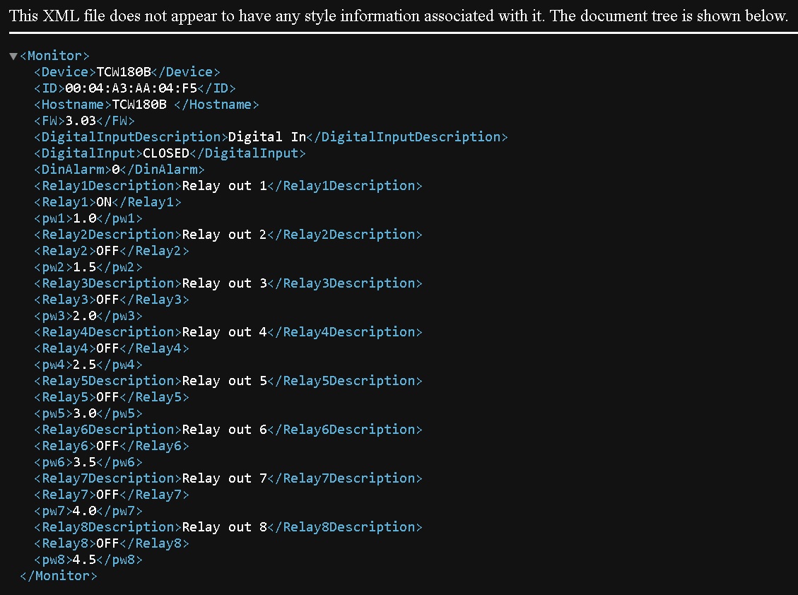

Si j’utilise http://IP_DE_LA_CARTE/status.xml j’obtiens via mon navigateur web :

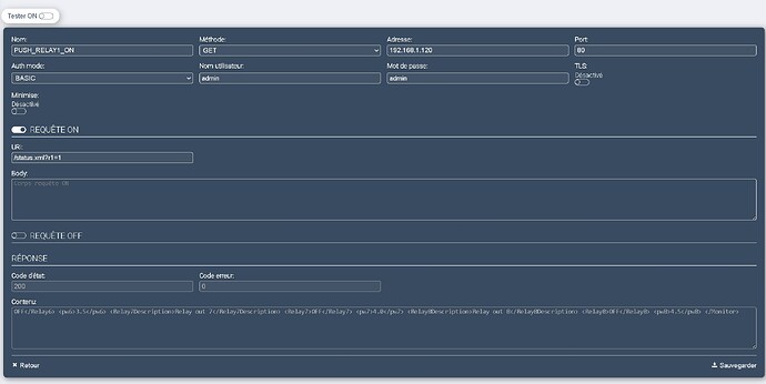

Et dans l’IPX j’obtiens ceci :

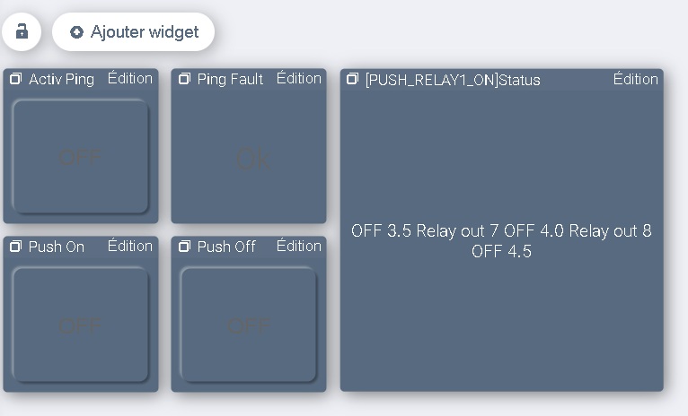

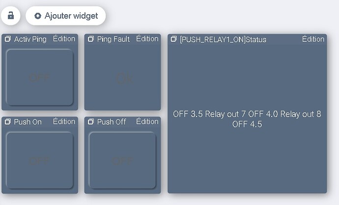

Et dans l’affichage texte de mon dashboard :
Une idée ?

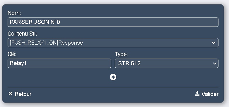

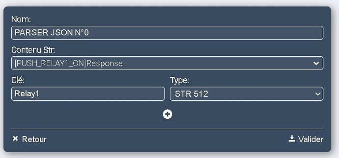

Je viens de creuser un peu. Je pense qu’il faut que je regarde du côté des Parser JSON.
Et la String 512 ne me renvoie rien. Je pense que c’est parce que le Parser attend un résultat entre guillemets : “Relay1”, c’est bien cela ?
votre carte ne renvoie pas un état pouvant être lu par IPX qui attend 1 ou 0 pour driver une IO.
Étant sur le forum GCE, je ne peux que vous orienter vers une X8R à la place de votre carte.
