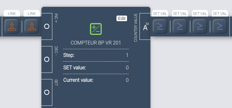

Pour votre première demande, je pense que c’est faisable en utilisant un compteur et 3 comparateurs
Une impulsion incrémente le compteur de 1, le comparateur utilisé dans 3 scènes différentes.
Comparateur 1=1 → VR UP
Comparateur 2=2 → VR STOP
Comparateur 3=3 → VR DOWN , DELAY 1
DELAY OUTPUT → SETVAL 0, COMPTEUR
Pour la version plus simple,
BP → VR UP
LONG CLICK BP → VR DOWN
Pour le stop, il faut voir en reprenant l’idée du comparateur et compteur.
A tester…

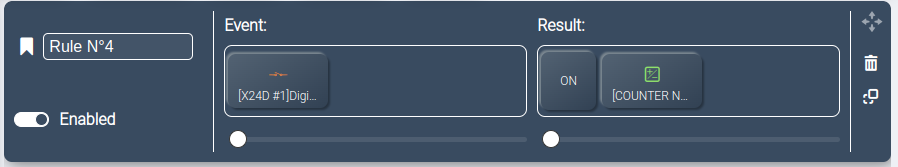

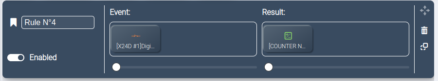

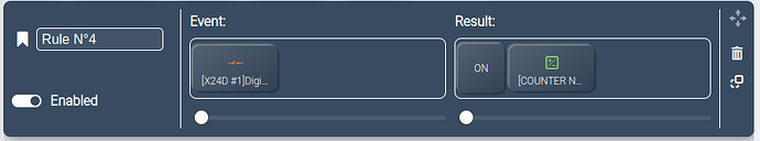

J’essaye de faire un truc tout bête:
  • A chaque appui sur le BP, j’incrémente le compteur de 1
Pour ce faire je crée une règle dans laquelle en « Event » j’ai l’entrée digitale de l’X-24D sur laquelle est branché le BP et en « Result » l’incrémentation d’un compteur.
Pour vérifier le fonctionnement j’ai mis deux widgets dans un dashboard:
  • pour afficher si le BP est enfoncé
  • pour afficher la valeur du compteur « counter value »
Le premier widget passe à ON quand j’appuie sur le BP.
Par contre le second widget montre que le compteur n’est pas incrémenté (si je le fais manuellement en changeant sa valeur, le widget fonctionne bien).
Qu’est-ce qui ne va pas dans ma façon de procéder?
Merci!

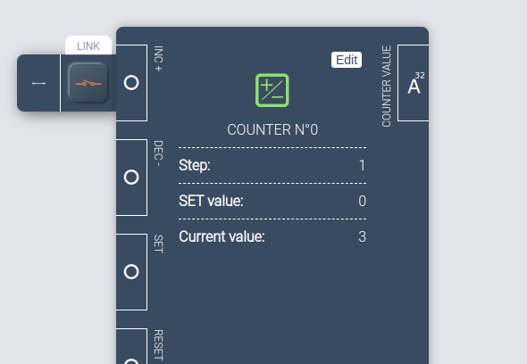

Bonjour Mages,
quand vous créez l’Objet Compteur, il faut renseigner la valeur de pas, dans votre cas : 1.
Capture d’écran 2023-07-24 à 11.12.32
et dans votre Règle il faut mettre une action.

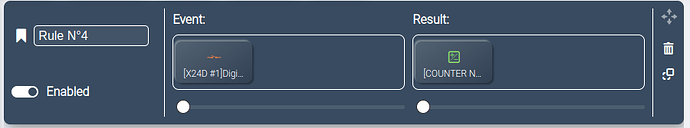

Merci @grocrabe,
  • Le pas du compteur était bien indiqué.
  • Par contre je n’avais pas mis d’action au résultat.
Je commence à comprendre la logique du truc. Il faut rajouter une action pour chaque brique ou suite de briques « Result ». Cette action étant corrélée au changement d’état de la règle spécifiée dans « Event ».
Donc, dans mon cas, si on veut que la brique de résultat correspondant à l’incrémentation du compteur soit activée il faut que l’action « ON » y soit attachée (passage de l’état 0 à 1 du BP reliée à l’entrée digitale du X-24D).

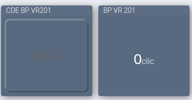

Solution:
Avez-vous essayé de vous passer de la règle en liant le canal du X-24D à l’entrée Increntation du compteur?
C’est vrai que c’est encore plus simple. Je vais tester. :+1:
EDIT: Ca fonctionne!
EDIT2: Par contre je vais voir comment gérer l’appui long sans que ça interfère avec ce lien direct sur appui BP.

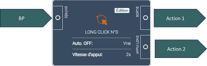

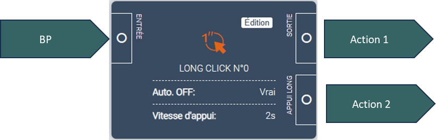

bonjour
il faut utiliser un objet Appui long en mode Auto Off.
La sortie standard peut alors engendrer une action et la sortie appui long une autre.
Il faudra une règle pour repasser la sortie appui long à off.
Le BP sera donc lié à l’entrée
Attention je vous ai donné un exemple simple mais il faut penser à changer la valeur du compteur si vous n’avez pas utilisé le stop par exemple.
Avec une tempo réglée à la durée de mouvement du volet et un SETVAL dans un scénario, ceci pour éviter de devoir appuyer plusieurs fois pour incrémenter le compteur pour rien.

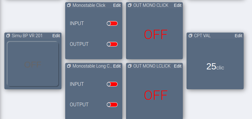

Malheureusement j’ai encore un problème totalement incompréhensible. D’où la question suivante:
@GCE ,
J’ai mis deux sorties de monostables sur la même entrée d’incrémentation d’un compteur et j’ai des résultats incohérents .
Un objet Long Click est branché en sortie à deux monostables:
  • un sur la sortie OUTPUT
  • un deuxième sur la sortie LONGCLICK
Ainsi,
  • le premier monostable envoie une impulsion au compteur lors d’un appui court.
  • Le second monostable envoie deux impulsions (au passage à 1, puis au retour à 0) au compteur lors d’un appui long.
Mon problème:
  • Lors d’appuis courts le compteur s’incrémente bien de 1.
  • Lors d’appuis longs, le compteur s’incrémente bien de 2.
MAIS, lorsque je reprend un appui court après des appuis longs, le compteur n’est pas incrémenté lors du premier appui court (bien que le monostable qui lui est lié émet une impulsion sur sa sortie).

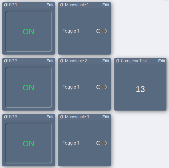

J’ai fait une dashboard de test pour vérifier ce comportement.
Voyez-vous une raison qui pourrait expliquer ce comportement ?
EDIT: J’ai fait une vidéo de mon setup de test où on voit bien ce comportement.
Merci!

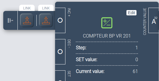

@GCE, @Kevin_GCE,
Si ma précédente question était trop longue, voilà mon problème:
J’ai deux monostables en entrée d’un INC+ d’un compteur.
J’aimerais savoir l’opération logique qui est réalisée entre les deux objets qui sont reliés sur cette entrée car je ne comprends pas le comportement.
Ce que j’observe avec cette séquence:
  • Impulsion Monostable 1 => INC+ OK
  • Impulsion Monostable 2 => INC+ OK
  • Impulsion Monostable 1 => INC+ KO
En résumé:
Quand Monostable 2 est activé alors la première impulsion du Monostable 1 ne fait pas incrémenter le compteur. Ensuite ça fonctionne de nouveau.
Merci!

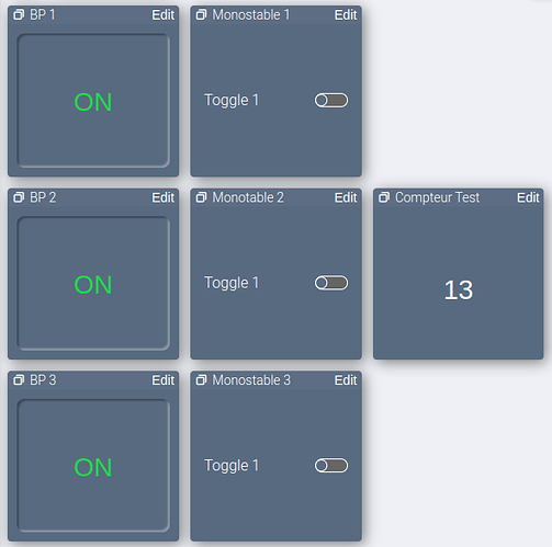

@GCE, @Kevin_GCE,
J’ai fait un dashboard de test avec 3 monostables branchés sur l’entrée INC+ d’un compteur.
Le shéma est le même qu’avec 2 monostables.
  • Quand le monostable 2 a été déclenché, le monostable 1 n’incrémente pas le compteur la première fois qu’il est actionné.
  • Quand le monostable 3 a été déclenché, le monostable 2 ou le monostable 1 n’incrémentent pas le compteur la première fois qu’il est actionné.
On dirait qu’il y a un effet mémoire au niveau de l’entrée INC+ quand on y branche plusieurs objets comme s’is étaient traités en cascade et que le n+1 enclenché bloquait les 0 à n autres objets lors de leur premier déclenchement.
Désolé pour le délai de réponse, congés estivaux :slight_smile:
Il s’agit d’un bug ! J’ai ouvert un ticket en interne à ce sujet, il devrait être traité pour la prochaine version…
