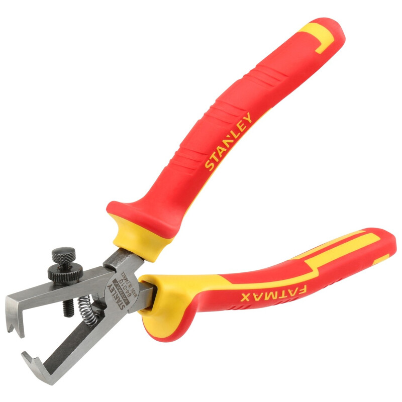

J’utilise plutôt ce type de pince :
elle demande quelques essais, une fois réglée il faut bien serrer le contre-écrou et ça fait le job.

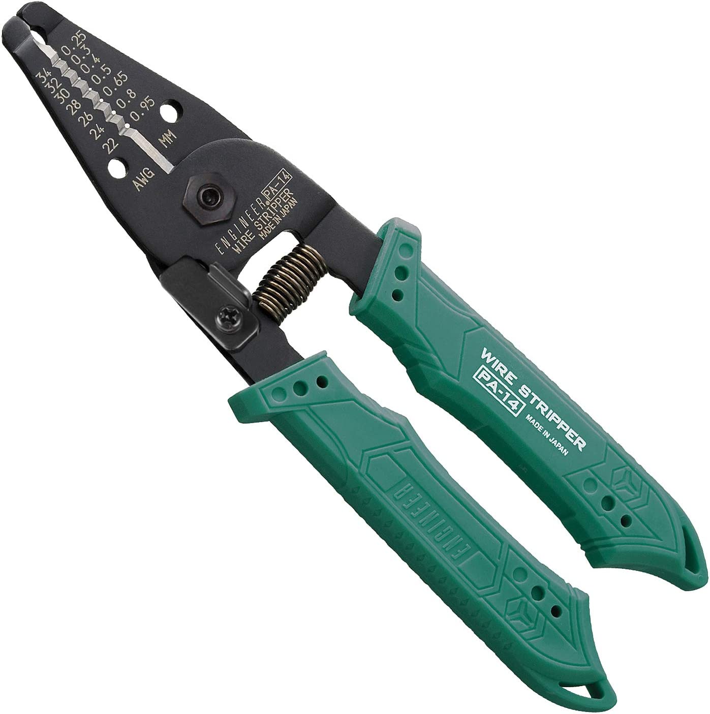

J’utilise ce type de pince avec bonheur:
On a trouve des pas trop chères.
Mais je suis d’accord avec @grocrabe , son modèle est très efficace une fois correctement réglé.
Thierry.

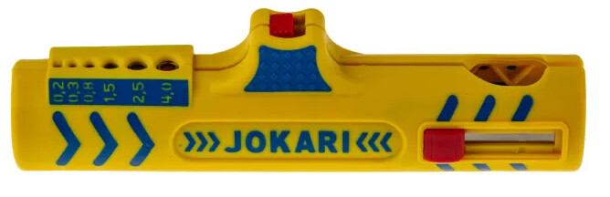

personnellement j’utilise le même Jokari que pour le tableau élec, je préfère ça à une pince.

Je viens de me rendre compte que mon jokari a une gaduation à 0,2mm et que ça correspond à du AWG24 et que ça dénude le fil parfaitement. J’avais le bon outil sous la main et je ne le savais même pas! :laughing:
Merci @fgtoul :+1:
