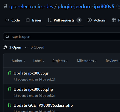

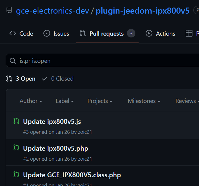

Il y a bien des PRs en attente de merge sur le GIT du plugin Jeedom IPX V5 fait par GCE:
Du coup je viens de tester la modif qui solutionne le problème de latence du rafraichissement avec succès (fichier GCE_IPX800V5.class.php)
Par contre je n’ai pas bien saisi la modif des 2 autres fichier qui ajoute le champ état…@zoic21 si tu passes par là je veux bien quelques détails en plus, merci d’avance !
Les autres modifications ca doit juste etre pour que l’état apparaisse sur la page des commandes piur s’aligner avec le reste de jeedom

Normalement github vous préviens de chaque PR (si vous avez correctement configuré celui-ci pour qu’il vous envoi des mails).
Merci pour le merge (pour info vous avez un PR de Mips pour corriger une faute de frappe).
