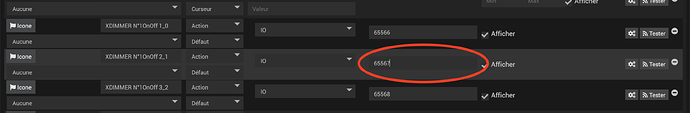

Je viens de trouver un contournement facile pour remonter l’état des Lumière sur un X-Dimmer!
En fait, dans Jeedom il faut:
  1. Aller dans les Commandes du plugin
  2. Récupérer l’ID d’une commande OnOFF d’un X-Dimmer dont on souhaite connaitre l’état
  3. Appuyer sur le bouton permettant d’ajouter une nouvelle commande
  4. Créer une commande de type Info, la nommer et y renseigner l’ID récupéré à l’étape 1
Et voilà, cette nouvelle commande de type info renvoie un binaire qui donne l’état allumé ou éteint des lumières!
Je ne sais pas à qui il faudrait s’adresser pour que le Plugin crée automatiquement ces commandes infos. @GCE Ça serait top.
Dans les variables il existe déjà les commandes on/off des dimmer.
Je voulais dire les IO virtuels… du coup en créant une nouvelle commande de type IO et en mettant l’ID de mon IO virtuel ça fonctionne !
