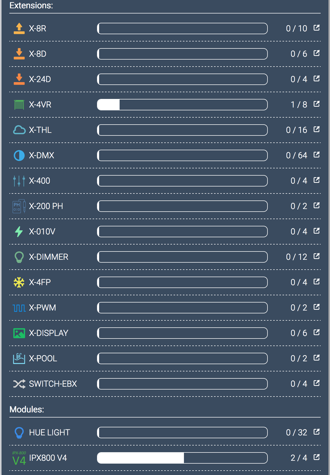

Je viens de recevoir mon IPX V5. C’est pas mal du tout, MAIS, sur L’IPX V4 que je veux gérer avec la V5, distant de 15m entre les deux, j’ai trois extension, deux X-8R et 1 X4-VR sur le BUS EBX de la V4. En ajoutant la V4 dans la V5, pas de soucis, cela fonctionne nickel pour le control de la V4, mais ou sont les extensions ?!!!

ça a déjà été évoqué, le problème est que vu le nombre d’entrées et sorties potentiellement gérées par une V4, les remonter dans la V5 consommerait trop de ressources (d’autant qu’on peut piloter 4 V4).

J’ai les MAJ de mes X-8R a faire, je vais l’évoquer avec le support. Il serait très intéressant de documenter cette information. Car à voir le graphique au dessus, cela porte réellement à confusion.
