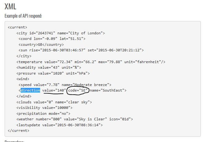

J’ai changé « METEO » en « OpenWeather » j’ai bien la bousole mais le texte est « undefined »
Pourquoi je comprends pas
Le nom de votre source de données ne suffit pas à nous dire quel type de datasource vous utilisez (type Météo ou type XML ?).
Cependant vu vos dysfonctionnements, je présume que vous utilisez une source XML comme décrite dans le tuto sur la proposition de PatLeHibou
dans ce cas :
vous ne pouvez-pas juste changer le nom de la datasource. La structure n’est pas la même, ce n’est donc pas aussi simple.
Dans sa DataSource METEO, GCE a simplifié l’accès aux champs. Ainsi par [Wind_Direction] vous accédez à [current] puis [Wind] puis [Direction] avec son attribut « value », GCE a donc mis un raccourci en place.
Ce qui est valable pour le widget de GCE n’est donc pas valable pour la datasource OpenWeather directement où vous devrez énumérer tous les niveaux.
Si vous lisez la doc de l’API de openWeather au chapitre XML, vous verrez que la direction du vent ne s’appelle pas Wind_Direction, mais Direction
dans le javascript, la source de données serait donc
datasources[« OpenWeather »][« current »][« wind »][« direction »][« @attributes »][« value »];
là, le script de ZogStrip fonctionnerait.
Cependant, si vous utilisez OpenWeather comme source de type XML, vous utilisez alors la source complète. Donc à fortiori, vous pouvez utiliser le champ
datasources[« OpenWeather »][« current »][« wind »][« direction »][« @attributes »][« code »];
comme dans le script donné en exemple du tuto.
Ce champ vous évite la petite amélioration, puisque déjà en points cardinaux météorologiques.
pour conclure, soit vous utilisez la source METEO avec l’amélioration de ZogStrip, soit vous utilisez la source OpenWeather et le script donné dans le tuto, mais vous ne pouvez pas faire un mixe des 2 sans adaptation.
