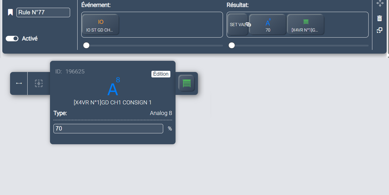

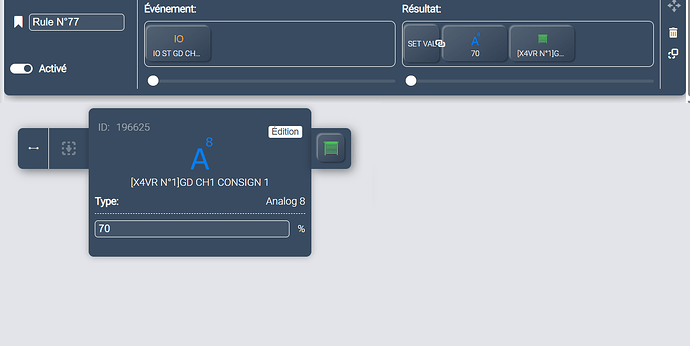

Je n’arrive pas à positionner un de mes stores à 70% malgré un scénario de test basé sur une Variable actionnée par bouton poussoir sur l’IHM et ce scénario simplifié.
J’ai dû rater quelque chose :frowning:
Est ce que quelqu’un rencontre ce problème de positionnement de store?
Merci de votre aide.
J’ouvre et je ferme mes stores à lamelles sur X4VR (v1) matin et soir en utilisant des scénarios (à partir du planning TOR et de la variable daylight du module météo), pas de problème particulier. J’ai dû relancer un calibrage récemment, sans raison apparente, l’un des stores ne trouvait plus sa position. Ca date mais je pense que j’ai un peu galéré au début, je n’avais pas mis la bonne variable du X4VR dans le scénario après le setval.
Bon courage.
Pour les ouvertures/fermetures en utilisant l’entrée Up ou Down des stores cela fonctionne bien pour moi aussi. Le problème se pose lorsque je veux positionner un pourcentage de fermeture (ici 70%). Dans ce cas , il ne se passe rien :cry:
