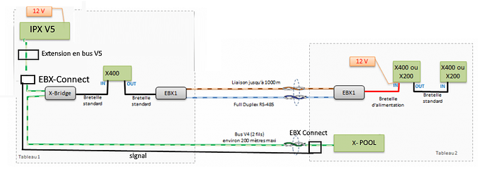

Donc si je me trompe pas, le schéma du bus correct est celui-ci :
Je rajoute un EBX-Connect connecté au bus au niveau du X-Bridge et connecté au 12v plus la terre. Je plug ensuite mon câble ethernet vers le local piscine et je rentre en cable ethernet dans une nouvelle X-PSU en amont du X-Pool.
oui, ou vous câblez en style bus V4 depuis le X-Bridge jusqu’au local piscine, vous mettez le X-Connect au bout de ce bus sans lui ajouter de +12 V et vous le branchez avec une bretelle ethernet dans l’entrée EBX de la X-PSU. Bien entendu le câble entre les bâtiments a son blindage à la terre.

il y a la possibilité d’utiliser une paire de Dongles pour avoir un bus V3 de 1000 m et donc raccorder les X400 du local technique au X-Bridge du garage.
oui, le x-bridge n’est pas bidirectionnel, il gère des analogiques virtuelles.
il est en effet possible de mettre un x-bridge au niveau de la 1ère extension X-400, ressortir de celle-ci et mettre un dongle EBX1.
Il faut alors prolonger en parallèle le bus V5 et V3 jusqu’à l’autre tableau.
Là il faut installer le second dongle au bout du bus V3 pour repartir en RJ11 sur le second X400.
Pour ne pas faire d’étoile en utilisant le bus V5 et le bornier EBX V4 de l’ipx V5, il faut utiliser le bus V5 uniquement et mettre un EBX-Connect devant le X-Bridge.
En complément, il est possible de prolonger la borne « Signal » depuis l’EBX-Connect jusqu’au X-Pool afin de conserver la bascule à zéro des relais. Il faudra alors mettre un autre EBX-Connect pour reconstituer le BUS V5 et y relier le Xpool
