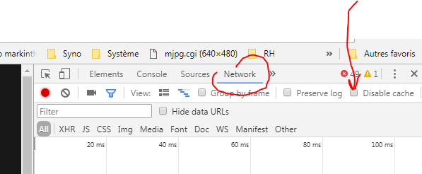

dans chrome, vous pouvez tenter ceci :slight_smile:
Appuyez la touche F12 ou de faire clic droit sur la page et prendre l’option « Inspecter l’élément »
une fois les outils pour développeur ouverts,
allez dans l’onglet « Network » ou « Réseau » puis cochez « Désactiver le cache »
je suis sur PC, sur mac c’est peut être différent
Pour info sur mac c’est Alt + cmd + I
Le problème reste inchangé.
Par contre si j’ouvre une navigation privée, ça fonctionne.
après avoir désactivé le cache, il faut le vider, sinon, je pense qu’il est lu malgré tout
Oui après l’avoir vidé ça fonctionne à nouveau…
maintenant, avec le cache désactivé, le problème devrait être résolu puisque qu’il ne se régénèrera pas.

Merci, je n’avais pas songé à l’utiliser ainsi :slight_smile:
Très bonne idée !
