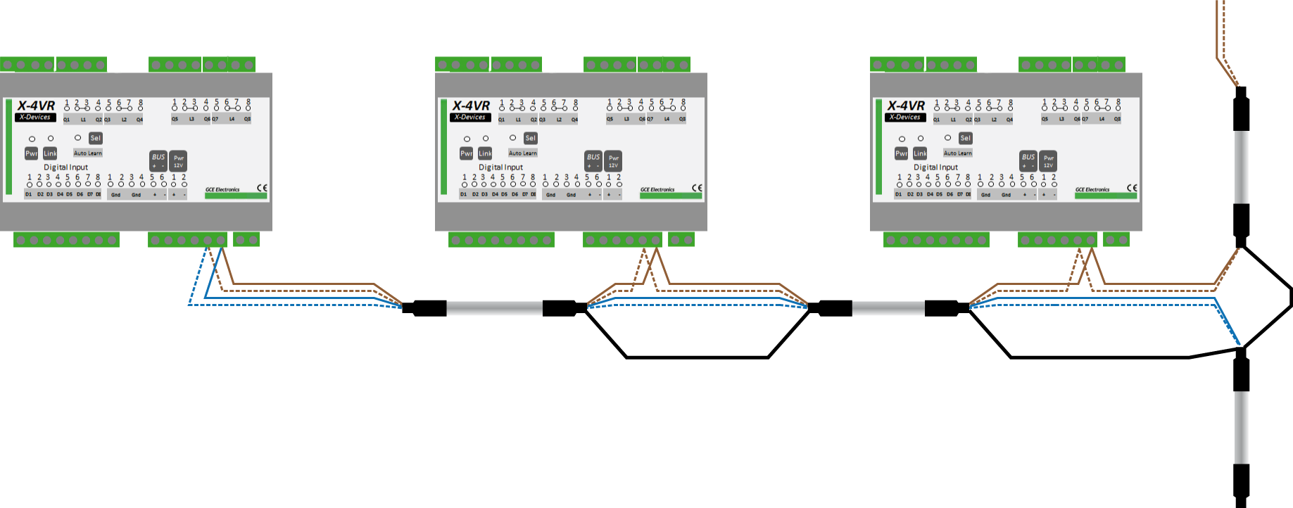

je confirme que ce type de branchement en étoile (cercle rouge sur la photo) n’est pas conforme aux préconisations de GCE et a été reconnu source de problèmes par de nombreux utilisateurs…
Dans l’armoire il est très facile de respecter la linéarité du Bus.
Autant commencer par là :slight_smile:
De plus, sur la photo, certains connecteurs semblent mal embrochés (flèche bleue)
Bonjour Phil-31,
si vous voulez, pour des raisons esthétiques, garder le câblage en T, vous pouvez faire ainsi :
J’avais fait pareil au debut, une branche par « étage » du tableau et une qui partait sur les éléments dans la maison et une fois tout raccorder j’avais beaucoup d’erreurs dans l’exécution des scènes.
Une fois le câblage refait dans le tableau j’avais encore des erreurs avec les X-DISPLAY et X-THL.
la c’était dû à deux équipements dos à dos dans le placo et les fils en étoile entre l’un et l’autre étaient de même longueur et provoquaient des erreurs.
Je ne peux donc que vous encourager à refaire le câblage et la masse sur tous les câbles de bus.
