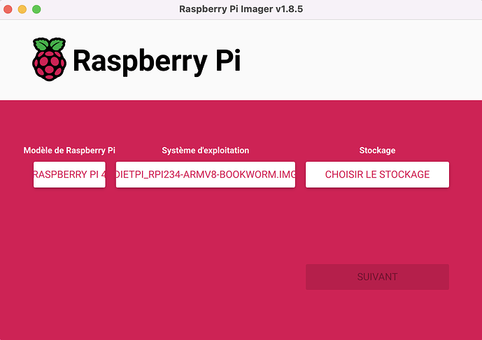

Je télécharge l’image de l’OS ainsi que Raspberry Pi Imager v1.8.5 (version macOS).
Comme demandé, je sélectionne l’option « Use custom », et ensuite le modèle du Raspberry et l’image fraîchement téléchargée et dézippée.

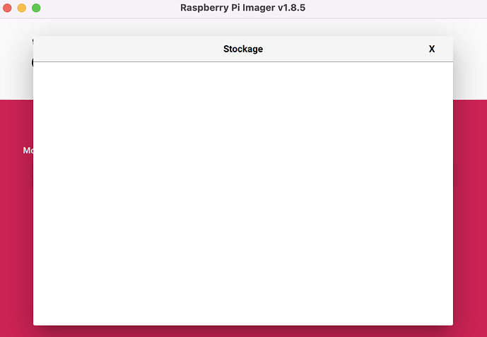

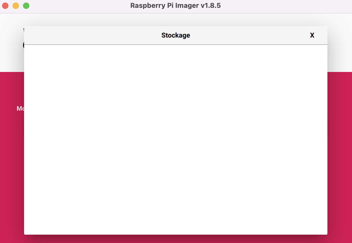

Quand vient le moment de sélectionner le stockage, la fenêtre qui s’ouvre ne me propose aucun choix pour le disque du NRX800 (voir image ci-dessous):
Avez-vous déjà eu le souci ?
J’ai loupé un truc ?
