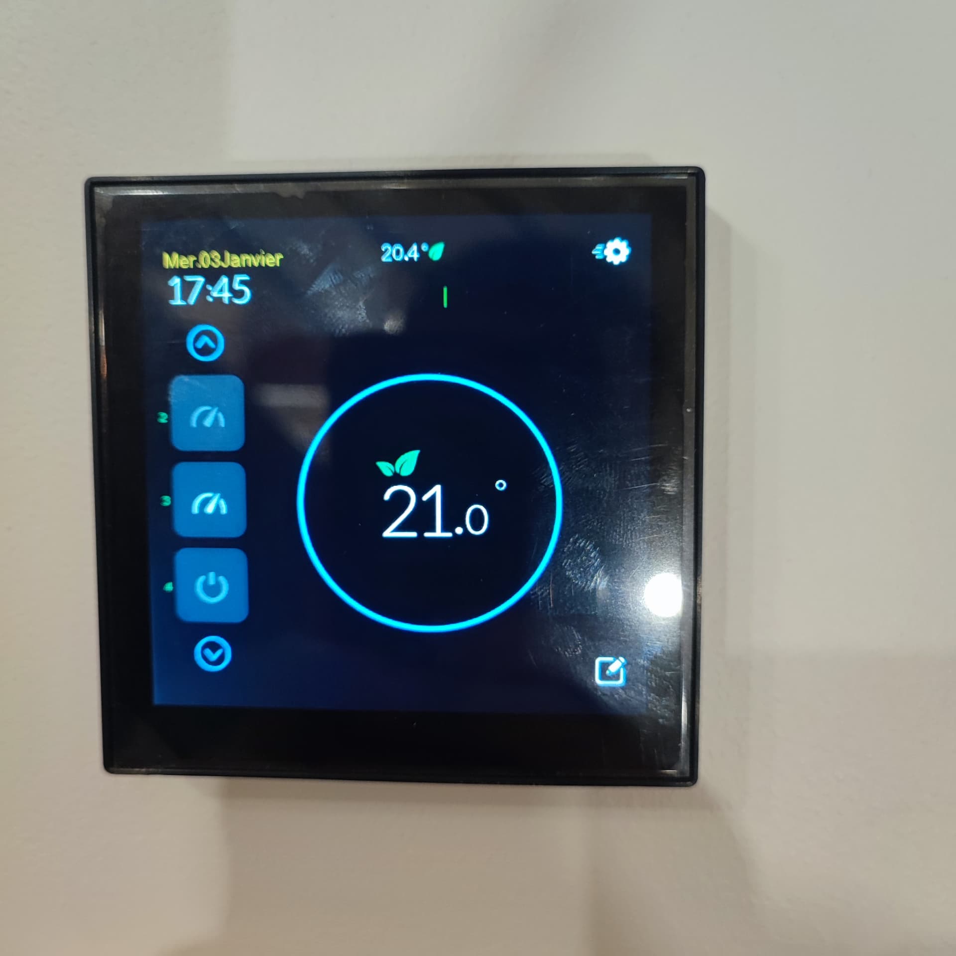

Je me permet de demandé un peu d’aide, je viens de mettre en place mon X-display V2 fraichement reçu et je ne comprends pas pourquoi je n’ai pas de nom qui s’affiche sur celui-ci …pourtant je leurs ai bien attribué un nom depuis mon IPX800 v5, je n’arrive donc pas à connaitre à qui appartiens quoi et c’est plutôt problématique, je vous met une photo du x-display :
Quelqu’un à déjà eu ce soucis ? :thinking:

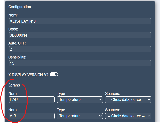

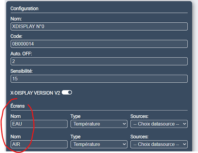

Je ne me suis peut-être pas bien expliquer mais normalement sur les photo que j’ai vu à droite du trait jaune en haut on peux affecté un nom, en exemple si je veux afficher sur un écran la température d’un XTHL je dois bien pouvoir donner un nom a cet écran pour connaître l’XTHL en question ?
C’est peut-être tout bête mais je n’ai pas trouvé de solution.
effectivement, je ne l’avais pas compris comme ça.
Vous êtes bien devant un dysfonctionnement, qui semble lié à un pb de police.
Quelle version de firmware est installée dans le X-Display?
Je suis en version 2.0 je viens de vérifier a l’instant.
Étrange non ?

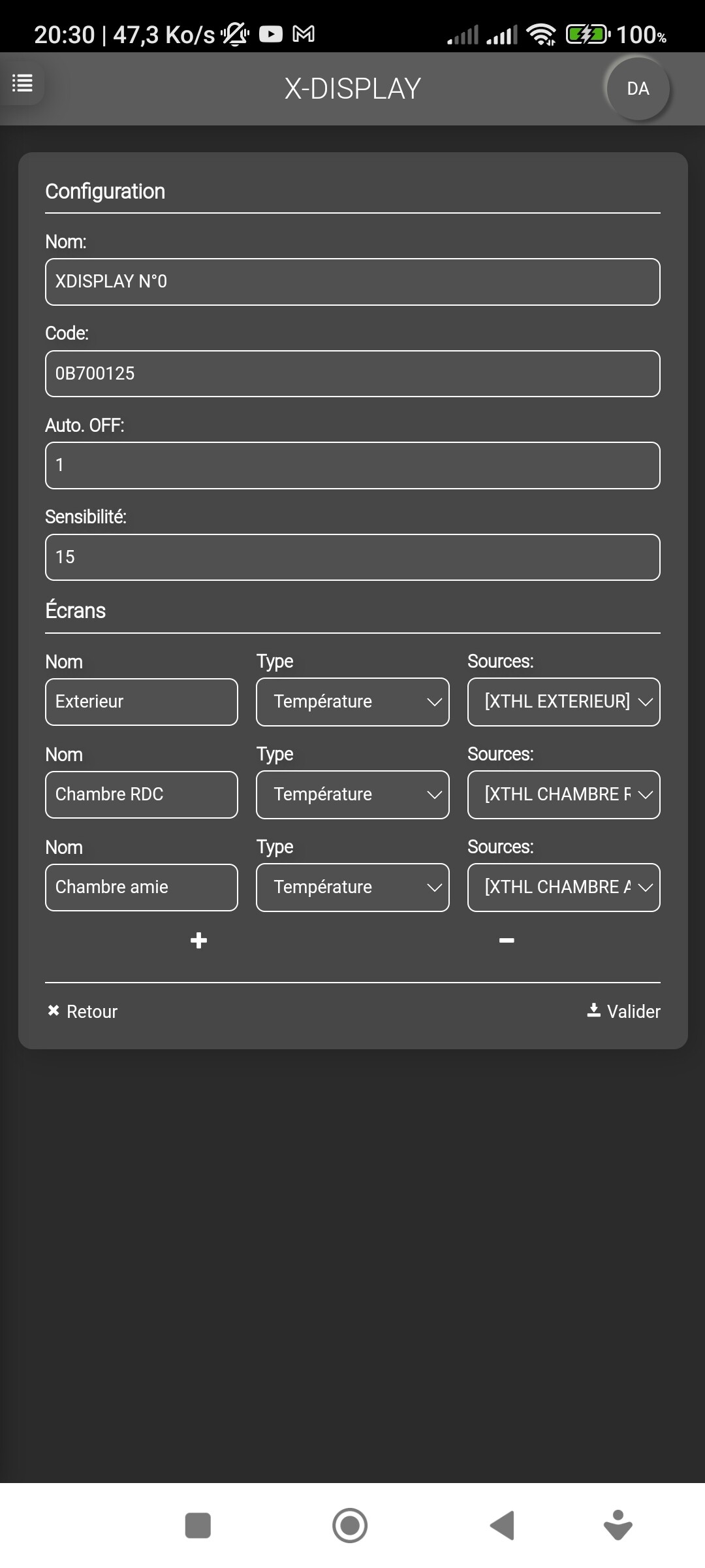

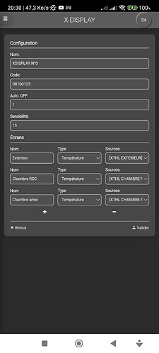

pouvez-vous nous faire une capture de votre config ?
Ce que vous souhaitez c’est le nom de l’écran, pas du celui du x-display.
→ le nom de l’écran se configure sur l’écran de config, vous devez auparavant ajouter des écrans avec le bouton +
