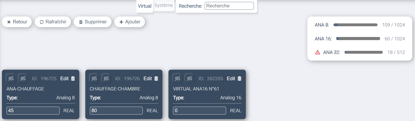

Je ne comprends pas pourquoi j’ai ce message d’erreur :
Il m’indique avoir un problème avec mes analogiques 32, mais je ne trouve rien qui cloche.

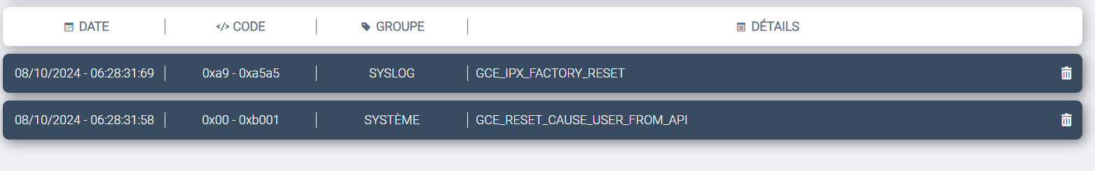

Je n’ai rien dans les logs : (PS : la date dans système/horloge est bonne ; je pense qu’il ne m’affiche pas la bonne date car j’ai coupé le disjoncteur et redémarré)

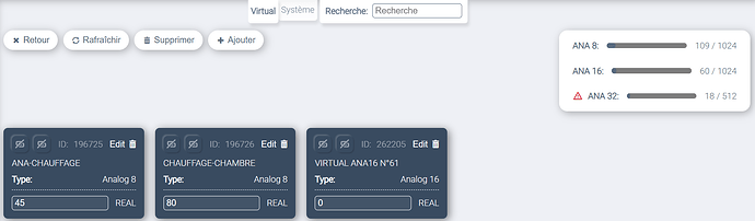

Onglet Système → Mémoire
Oui c’est ce que j’ai fait (on arrive sur la première capture d’écran que j’ai fait)

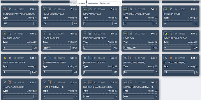

Par contre je n’arrive pas à trouver quel ana32 pose problème. C’est à ce moment là que je suis allé voir dans tous les extensions pour essayer de trouver quelque chose de louche :smile:

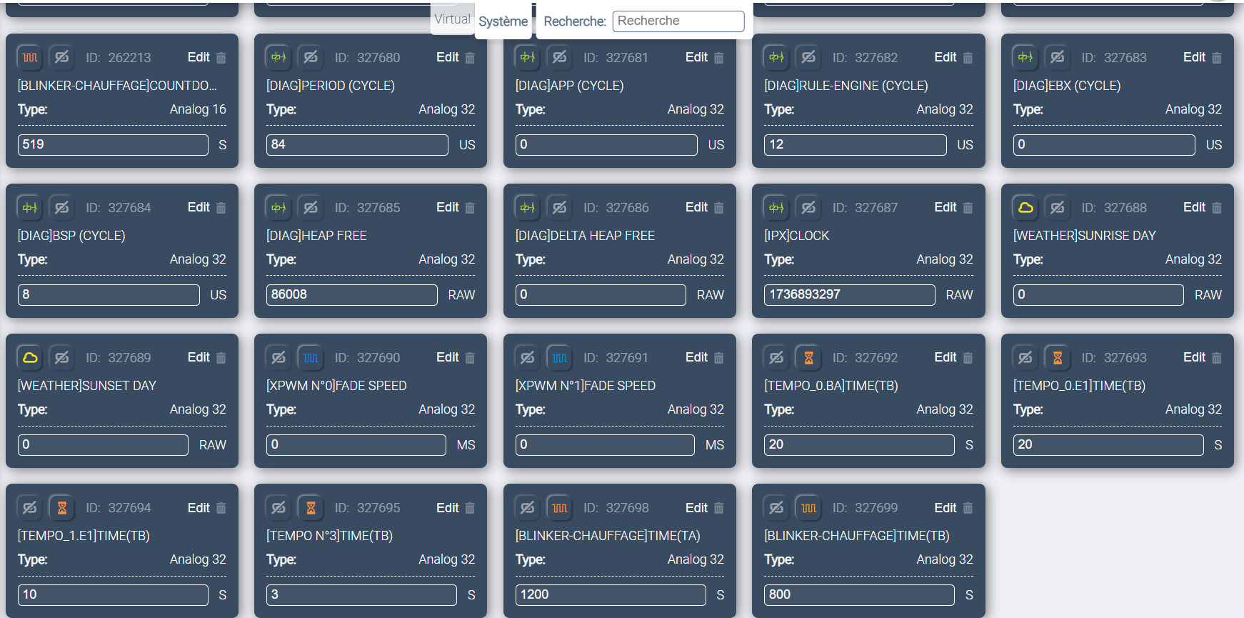

le nom des variables systèmes est généré automatiquement avec le nom de l’objet source en préfixe. Cela génère parfois des noms de variables trop longs. En édition le nom est encadré en rouge. Il suffit de renommer l’objet pour raccourcir le nom de la variable.
Le problème vient peut-être de là.
Bonjour @fgtoul
Merci pour la réponse. Je suppose qu’il n’y a pas de façon simple d’identifier la variable en question ?
J’aurais tendance à dire que c’est ma variable « [Blinker-chauffage]Countdown » qui est la plus longue, mais… il n’y a pas d’erreur sur les ANA16 :confused:
Quelle est la longueur max à respecter ?
je ne connais pas la longueur. je sais juste que c’est en rouge en mode édition si trop long :blush:
