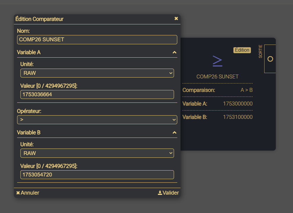

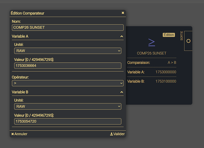

  • Dans l’éditeur du comparateur, les bonnes valeurs sont bien présentes :
    • A = 1753036664
    • B = 1753054720
  • Opérateur utilisé : A > B

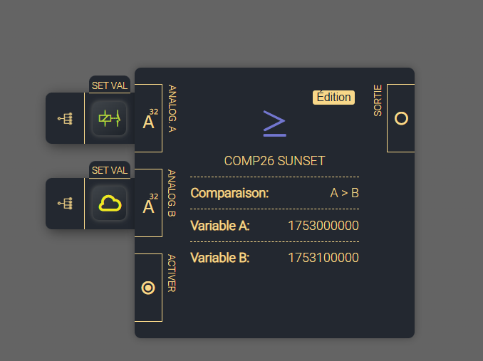

:cross_mark: Le problème :
Dès que je valide, sur la tuile du comparateur, je vois :
Variable A : 1753000000
Variable B : 1753100000
Ces valeurs ne sont pas celles que j’ai saisies, ni celles des sources réelles (horloge ou sunset).

Il faut dabord valider l’unité RAW et revenir pour la saisie de la valeur.
Cela dit, votre comparateur devrait fonctionner demain au changement de la valeur B.
Merci pour ta réponse. Je continue car je me rend compte que jai deux problèmes :
:one: Comparateur RAW tronqué
Objectif :
Détecter si on est après le coucher du soleil :
CLOCK > SUNSET
Configuration :
  • Variable A → [IPX]|CLOCK (RAW) = 1753036664
  • Variable B → [WEATHER]|SUNSET (RAW) = 1753054720
  • Opérateur : A > B
Symptôme :
  • Dans l’éditeur, on a bien 1753036664 et 1753054720.
  • Sur la tuile du comparateur, j’obtiens A = 1753000000 et B = 1753100000 (arrondi).
  • Le calcul reste juste (la sortie bascule correctement), mais l’affichage des valeurs est tronqué à la dizaine de millions près.
