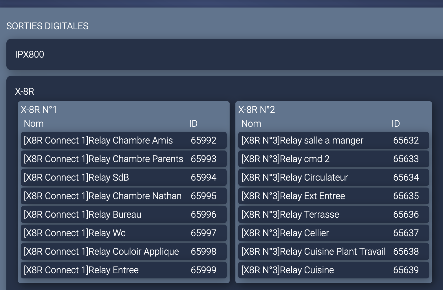

Bonjour Seraphinou,
l’id 65634 semble représenter un relais sur X8R.
Peux tu nous faire une capture écran de la X8R correspondante dans la page Système/Mémoire/Mapping mémoire.
Sur mon IPX de test, l’ID 65634 représente la variable .relay.State du relais 3 de la X8r 2
bonjour @fgtoul
voila
c’est la partie Sorties digitales qui nous intéresse :wink:
c 'est modifier @fgtoul
