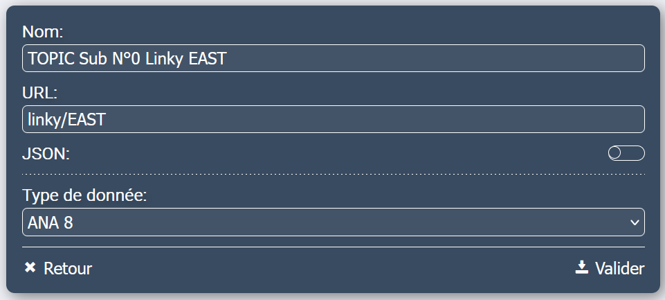

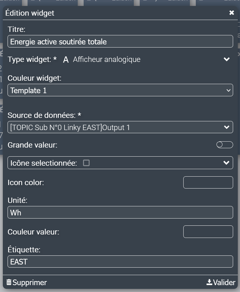

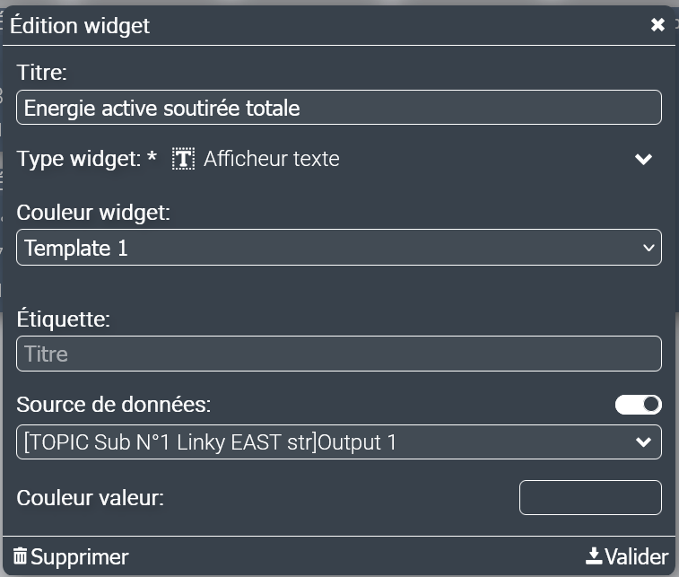

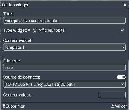

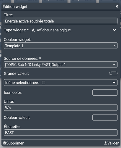

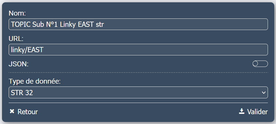

Le broker est mosquitto version 2.1.2
J’ai un subscribe en ANA8 qui se met à jour, en revanche celui qui est définit comme du STR32 nécessite un rafraîchissement de la page.
s’actualise correctement.
Tandis que :
a besoin d’être actualisé.
Voilà le constat.
les variables Strings ne remontent pas à intervalle de temps régulier par le socket.
Vu qu’elles ne sont pas modifiables par scénario ou widget natif, elles sont considérées comme des constantes.
C’est une des évolutions que nous avions demandées à la sortie de la V5 mais qui n’a pas été mise en place.
En attendant l’éventuelle évolution, il faut soit rafraichir la page comme vous le faites, soit écrire un widget HTML qui interroge la variable toutes les x secondes via l’API.
