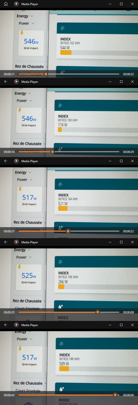

Depuis que j’ai upgradé vers la version 3 du firmware (j’ai du refaire toute la config) je remarque que ma consommation instantanee fluctue d’une maniere bien anormale, alors qu’avec la version 2, je n’avais pas ce probleme.
J’ai un compteur smart et peux suivre ma consommation instantanee (sans data recorder). mais celle ci est tres stable.
Voir photo attachee..
A gauche les valeurs retournees par le compteur smart (raffrechi toute les secondes), a droite RT2
Au debut la consomation est sensiblement la meme vers 545w, a la 15eme seconde, la consomation chute a 174W, puis remonte vers 520W a 22sec, puis rechute a 266 a 34 sec puis remonte a 509 a 40sec… et c’est tout le temps cyclique de cette maniere.
Vous avez une idee de la raison ?

Oui c’est bien Compteur a impulsion pour l’electricité, et pour l’eau (1 imp / 250ml) le probleme est bien sur les deux compteurs…
Merci pour le lien, ca ressemble effectivement a mon cas aussi…
