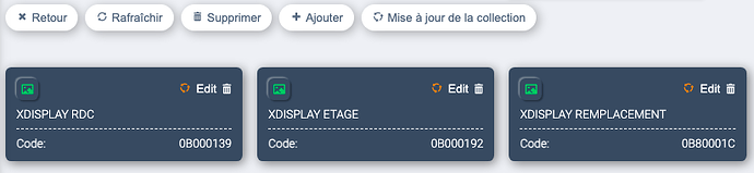

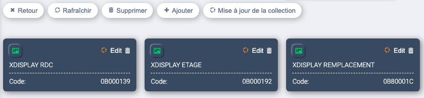

allez dans la rubrique Système, tuile Mémoire et faites défiler.
Chaque fois que vous rencontrez un picto rouge mise à jour à coté du nom d’une catégorie:
Capture d’écran 2024-01-13 à 21.57.53
cliquez dessus et dans la page qui s’ouvre :
cliquez sur Mise à jour de la collection.
Il y avait une mise à jour de collections sur mon x24D uniquement, mais le problème est toujours présent.
