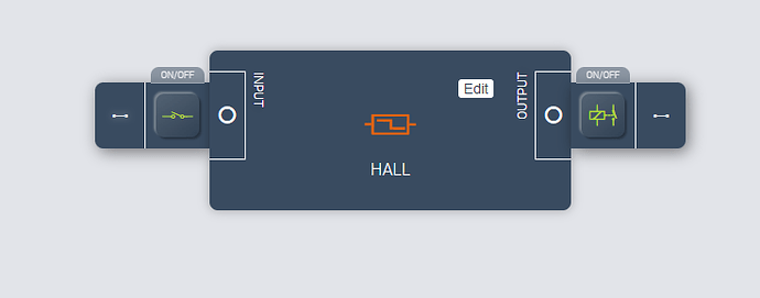

Bonjour a tous, suite à la mise a jour de mon IPX800 V5, j’ai perdu sa configuration.
J’ai donc recréé mes télérupteurs, j’y ai associé le bouton poussoir et le relais correspondant, mais rien a faire mes lumières ne s’allume pas avec mon bouton poussoir.
Avec la page web, les relais se déclenche quand je me rend sur la page liens/Relais Cmd.
Quand je vais sur la page liens/digital input et que j’appuye sur mon bouton poussoir, le temoin dans le rond blanc s’allume.
Une idée ? Je joint un screen shot de mon télérupteur.
Input 1 => relais 1

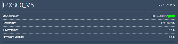

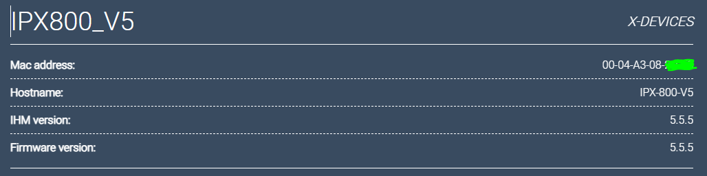

Bonjour JHNN,
avez-vous les mêmes versions de Firmware et de logiciel?
pas de collections à mettre à jour?
Bonjour et merci pour le support apporté.
Je n’ai mis a jour que le fichier .ipx.
Je mets a jour le fichier .bin maintenant avec mon VPN.
Je verrais si en rentrant ce soir ca refonctionne.
Merci et bonne journée.
