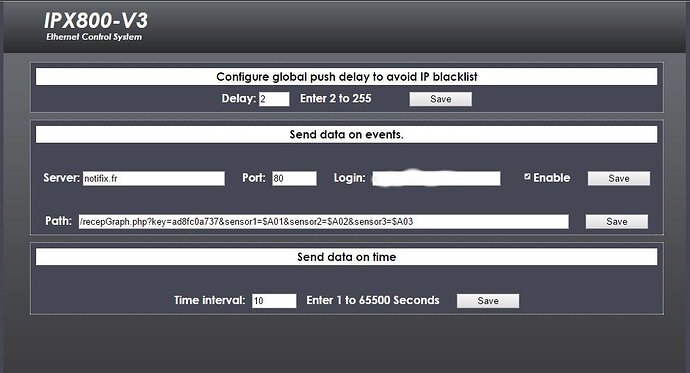

depuis la grosse MAJ de Notifix , je n’ai plus aucune valeur sur mes graphiques Notifix, malgré reconfigurations nécessaires.
Pourriez-vous m’aidez, et me dire si cela vient de mes réglages, s’il vous plait, car je suis un peu perdu avec cette nouvelle version de notifix, qui au passage, m’a l’air super agréable à utiliser :slight_smile:
En vous remerciant, de votre aide.
Il s’agit d’un problème de configuration venant de votre IPX. En Effet, vous activez le Push On Event et le Push On Time. Cela pose problème.
De plus, vous n’avez pas besoin de renseigner votre login et votre mot de passe pour envoyer un push vers Notifix. Il vous suffit de renseigner votre clef d’utilisateur.
Je vous conseille de décocher le « Enable » dans votre push On Event et de mettre un intervalle de 600 entre chaque push.
Si jamais vous avez encore des soucis, n’hésitez pas à m’envoyer vos accès à votre compte Notifix et votre IPX800 à l’adresse suivante : damien.denis@gce-electronics.com, je me chargerais de vous configurer vos envois.
