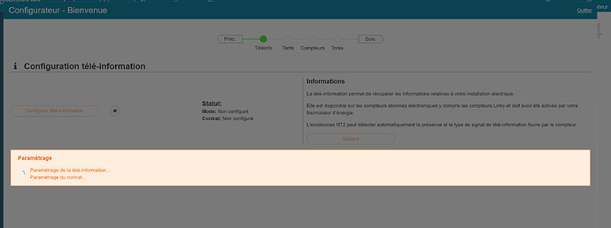

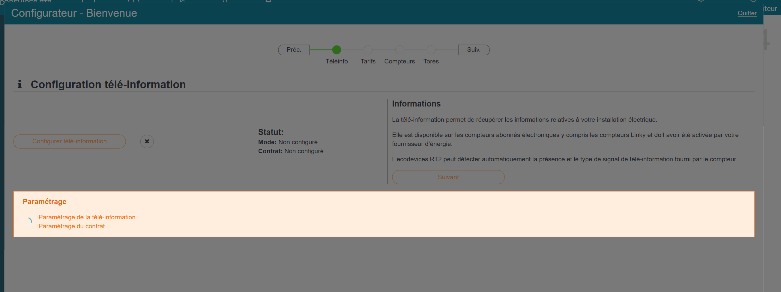

Je me permets de solliciter la communauté car je viens enfin d’avoir mon compteur def et je n’arrive pas a récupérer la TIC.
Le première fois c’est paracerque le service n’était pas activé et la seconde fois j’ai un message d’erreur inconnue code 0.
j’ai respecté l’ordre I1 et I2
je précise j’ai un abo EDF TEMPO au cas ou ^^
voila je vous remercie par avance pour vos éclairages

je viens d’avoir le même problème, tous les linky (ou pseudo comme moi) ne sont pas strictement identiques, sur les sites d’autoconsommation d’énergie solaire on peut trouver des réf. et des marques de compteurs qui posent problèmes.
Sur les conseils de Kevin, j’ai envoyé mon ERT2 à GCE qui à remplacé l’étage d’acquisition de la téléinformation. Depuis cela fonctionne en mode historique.
