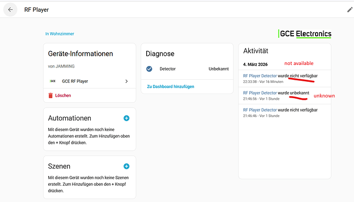

J’ai installé GCE RF Player via HACS et j’ai ajouté l’appareil dans Home Assistant. J’ai pu sélectionner le périphérique USB sans problème.
Le RF Player clignote en bleu lorsque j’utilise ma télécommande 433 MHz, donc il semble bien détecter quelque chose.
Cependant, je ne vois aucun événement dans Home Assistant (par exemple via Outils de développement → Événements en écoutant rfplayer_event).
Est-ce que j’ai oublié une étape dans la configuration ou est-ce qu’il y a quelque chose de particulier à activer pour recevoir les événements ?

2026-03-04 22:33:38.784 ERROR (MainThread) [homeassistant.config_entries] Error unloading entry /dev/serial/by-id/usb-FTDI_FT232R_USB_UART_AG0KLNL1-if   00-port0 for rfplayer
Traceback (most recent call last):
  File "/usr/src/homeassistant/homeassistant/config_entries.py", line 1006, in async_unload
    result = await component.async_unload_entry(hass, self)
  File "/config/custom_components/rfplayer/__init__.py", line 38, in async_unload_entry
    await gateway.async_unload()
  File "/config/custom_components/rfplayer/gateway.py", line 128, in async_unload
    await self.hass.async_add_executor_job(self._get_client().close)
  File "/usr/local/lib/python3.14/concurrent/futures/thread.py", line 86, in run
    result = ctx.run(self.task)
  File "/usr/local/lib/python3.14/concurrent/futures/thread.py", line 73, in run
    return fn(*args, **kwargs)
  File "/config/custom_components/rfplayer/rfplayerlib/__init__.py", line 132, in close
    self._protocol.transport.close()
  File "/usr/local/lib/python3.14/site-packages/serial_asyncio_fast/__init__.py", line 129, in close
    self._close(None)
  File "/usr/local/lib/python3.14/site-packages/serial_asyncio_fast/__init__.py", line 438, in _close
    _create_background_task(self._call_connection_lost(exc, flush=True))
  File "/usr/local/lib/python3.14/site-packages/serial_asyncio_fast/__init__.py", line 36, in _create_background_task
    task = asyncio.create_task(coro)
  File "/usr/local/lib/python3.14/asyncio/tasks.py", line 394, in create_task
    loop = events.get_running_loop()
RuntimeError: no running event loop
2026-03-04 22:33:38.812 WARNING (MainThread) [py.warnings] /usr/local/lib/python3.14/asyncio/base_events.py:2047: RuntimeWarning: coroutine 'SerialTra   nsport._call_connection_lost' was never awaited

Informations système
Home Assistant Core : 2026.3.0
Home Assistant Supervisor : 2026.02.3
Home Assistant Operating System: 17.1
RFPlayer integration : 1.3.0
RFPlayer Hardware : RF P1000
Installation RFPlayer : HACS
Hardware: Home Assistant Green
Y a une personne qui a fait une autre intégration pour le rfplayer et il la maintient. Va voir sur le forum hacf.
A+
Merci pour l’info.
Est-ce qu’il s’agit de l’intégration Doubledom45/HA_RFPLAYER ?
Bonjour oui c’est ça mais de mémoire il a 2 intégration qui font quasiment la même chose. Va voir sur le forum hacf dddom est reactif
