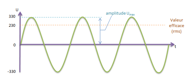

coup de pas de chance le retour du secteur a du se faire sur une tension crête, l’appel de courant a dépassé ce que peut supporter l’élément de commutation et il s’est mis en court-circuit.
Voici l’explication de la tension crête :
