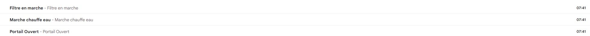

J’ai refait un test ce matin directement sur le site de l’ipx et le relais fonctionne mais pas a tout les coups de temps en temps il reste enclenché , et encore plus bizarre quand j’ai enclenché le relais j’ai reçu 3 mail de notification qui corresponde a des entrées différente.
