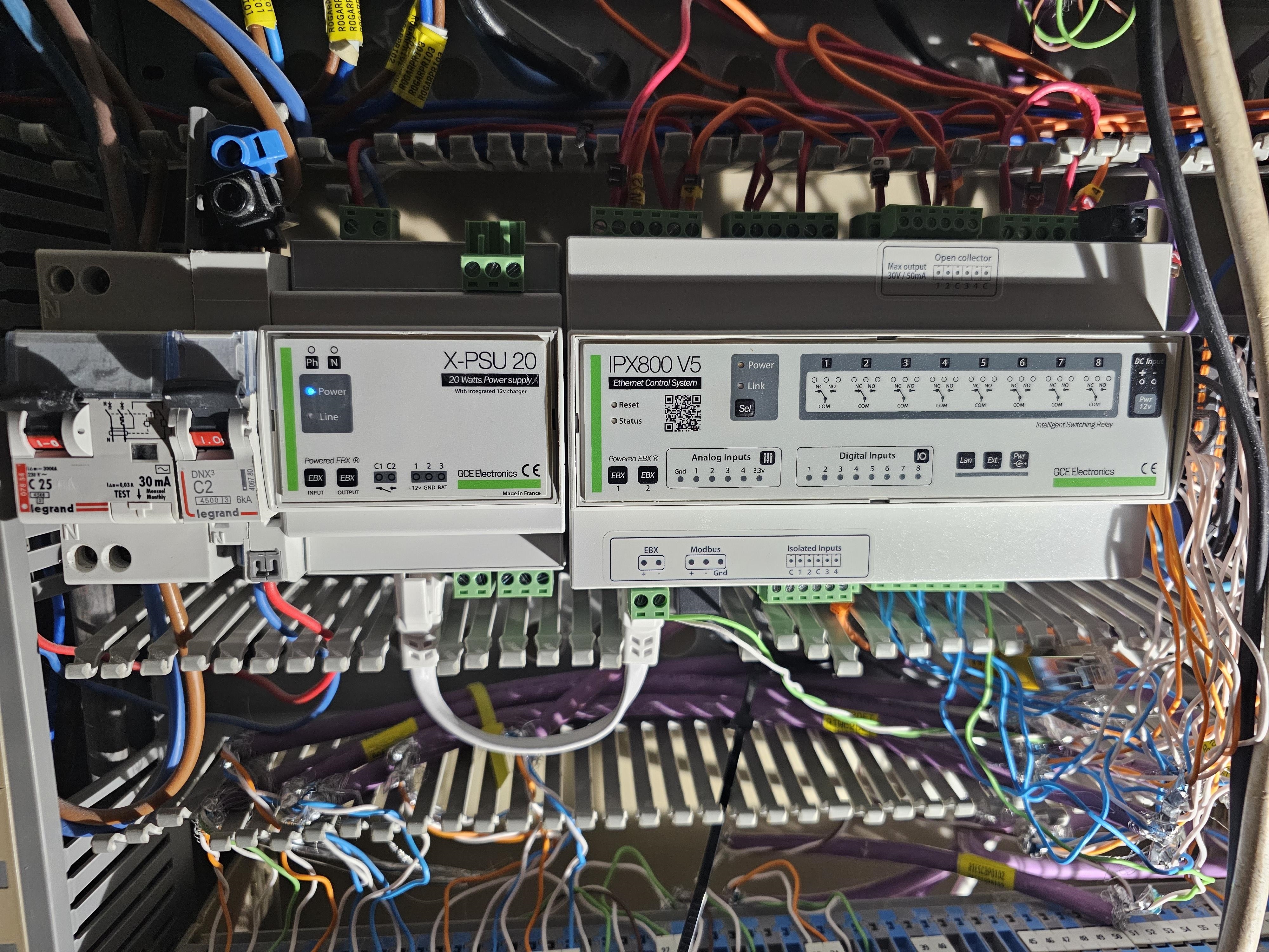

Problème X-PSU ? 🤔
Je finalise mon installation, et à part mes deboires de X8R (apparemment du à mon EBX… pourtant via un switchEBX, j’imaginais qu’il n’y avait pas trop à réfléchir), tout correspond à mes attentes.
Et ce matin au réveil tous mes détections lumières couloir HS… :sweat_smile:
Pas de connexion possible à l’IPX800V5, et pour cause, elle était éteinte… :
Le X-PSU n’a pas la led Line allumée :face_with_raised_eyebrow:
J’ai tout rebooté électriquement, rien ne se passe…
Je n’ai pas trop d’idées là, à part renvoyer et commander une nouvelle X-PSU (qui doit avoir 2 ans de service…).
Bonjour eggskull83,
un test serait de débrancher le câble RJ entre la X-PSU et l’IPX, redémarrer la X-PSU et voir si le voyant Line s’allume.
Mesurez aussi sur les bornes 1 et 2 si il y a une tension.
Salut @grocrabe !
J’ai déjà testé cela tout à l’heure, sans succès…
Nouvelle X-PSU commandée, je verrai avec GCE si la garantie est applicable (je doute).
Edit : J’ai alimenté l’IPX800V5 avec la prise P : Prise Jack 2.1mm d’alimentation de 11 à 18V dc.
L’IPXV5 boote correctement :grinning_face:
