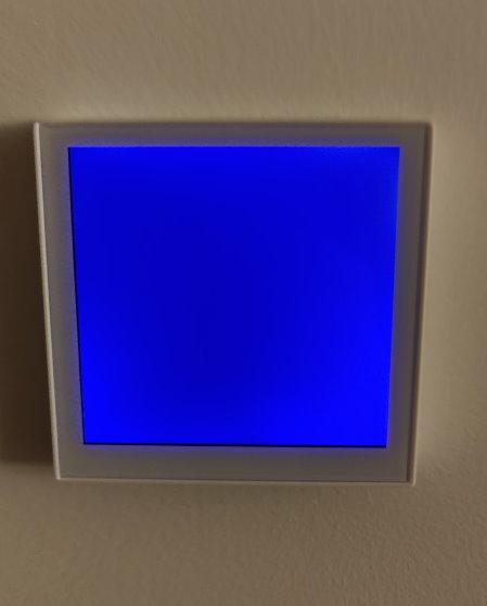

J’ai un souci d’écran bleu avec un XDisplay, il est pratiquement neuf, j’ai pas dû appuyer plus de 30 fois sur l’écran.
Je n’ai pas modifié le câblage récemment, tout le reste fonctionne.
J’ai redémarré plusieurs fois sans résultat.
L’écran bleu est apparu lorsque j’ai voulu modifier les écrans d’affichage du XDisplay, j’ai essayé d’ajouter un écran avec 4 boutons.
Y’a t’il une procédure dans ce cas là ?

Quand vous éditez le X-Display sur la V5, il est bien déclaré en V2?
Capture d’écran 2025-08-02 à 08.12.51
Essayez de supprimer l’écran 4 boutons dans la liste des écrans, ça devrait relancer le chargement des écrans.
Si ça ne suffit pas enlevez-en un 2nd.
Il fallait supprimer l’écran ayant les 4 boutons, merci bon week-end :+1:
