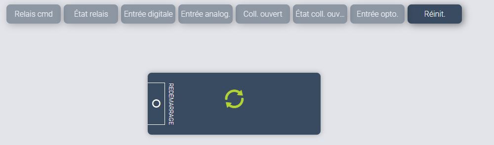

C’est faisable avec un objet calendrier et un lien vers l’entrée reset de l’ipx.
calendar
C’est une méthode, mais il y a bien d’autres possibilités comme les scénarios
Bonne réflextion :slightly_smiling_face:
Merci de l’info
Il y a marqué réinitialisation… c’est bien juste un redémarre ? sa n’efface rien ont est d’accord ?
Oui, c’est uniquement un redémarrage.
