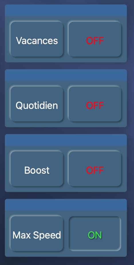

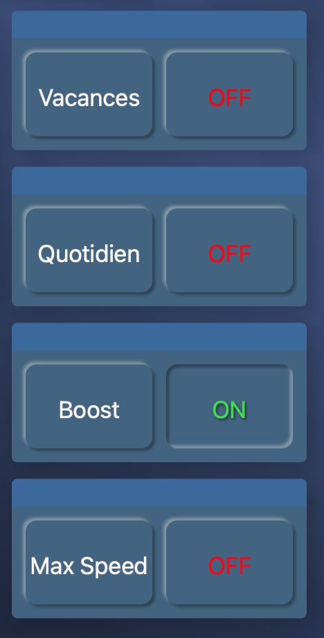

Bonjour Valter,

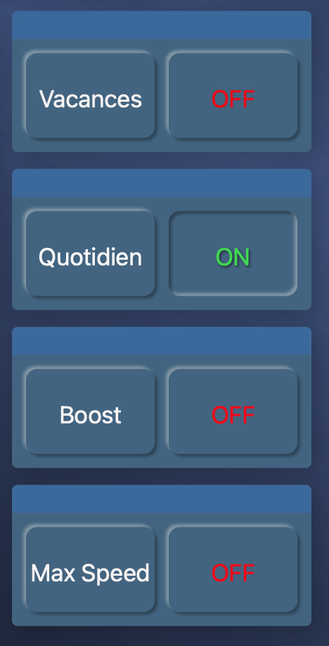

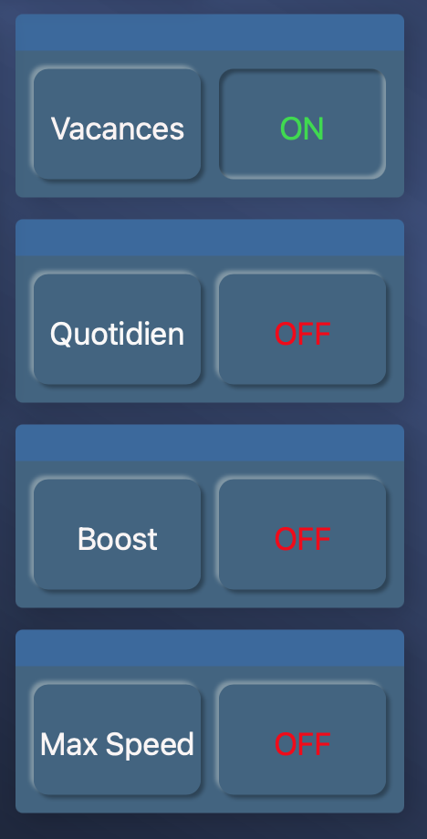

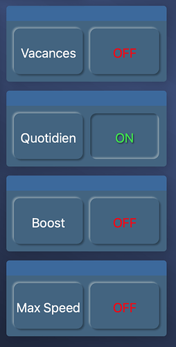

J’ai réalisé ceci afin de gérer les vitesses de ma VMC, utilisable aussi par la gestion automatique de mon chauffage. En cliquant sur le Widget correspondant, cela active la vitesse (ou un bistable) demandé tout en désactivant la vitesse précédemment sollicité (ou le bistable en cours).
Est-ce quelque chose de la sorte que vous voudriez utiliser pour gérer vos bistables ?
Salut Pascal, merci pour ta réponse rapide. Je vais peut-être essayer. Ça pourrait fonctionner, même s’il y a des options inutiles. Le problème, c’est que je n’arrive pas à configurer ces widgets sur mon IPX800-V5 car je ne sais pas comment faire. Merci beaucoup, Pascal. Valter
En pratique, le premier bouton « vacances » suffirait.

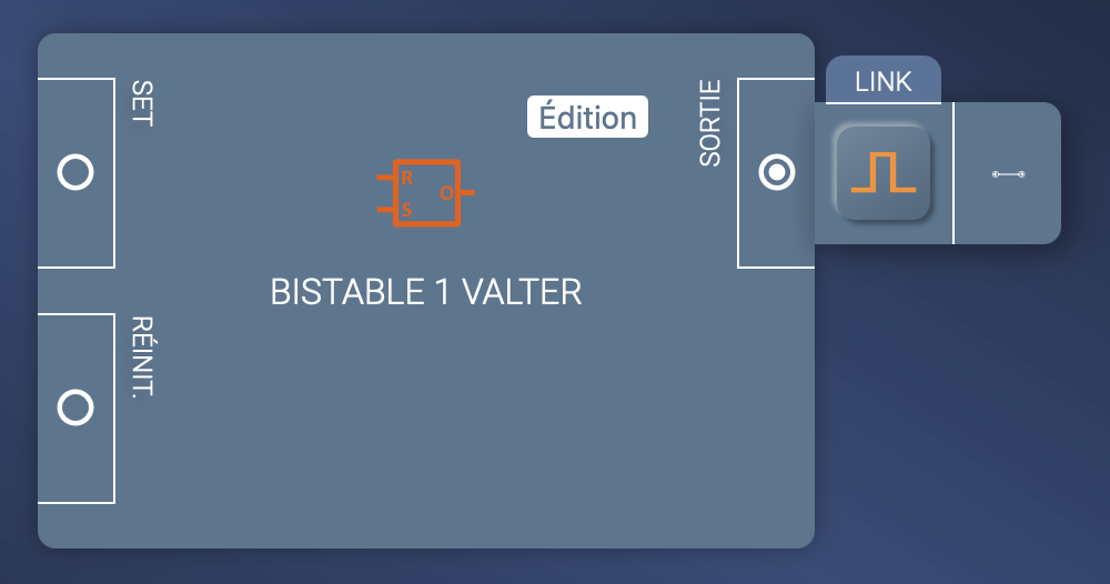

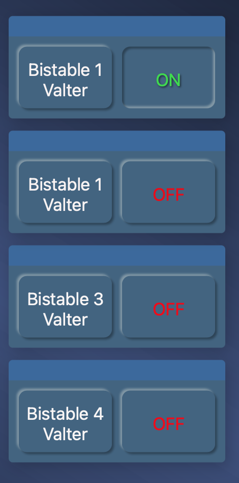

Bonjour Valter,

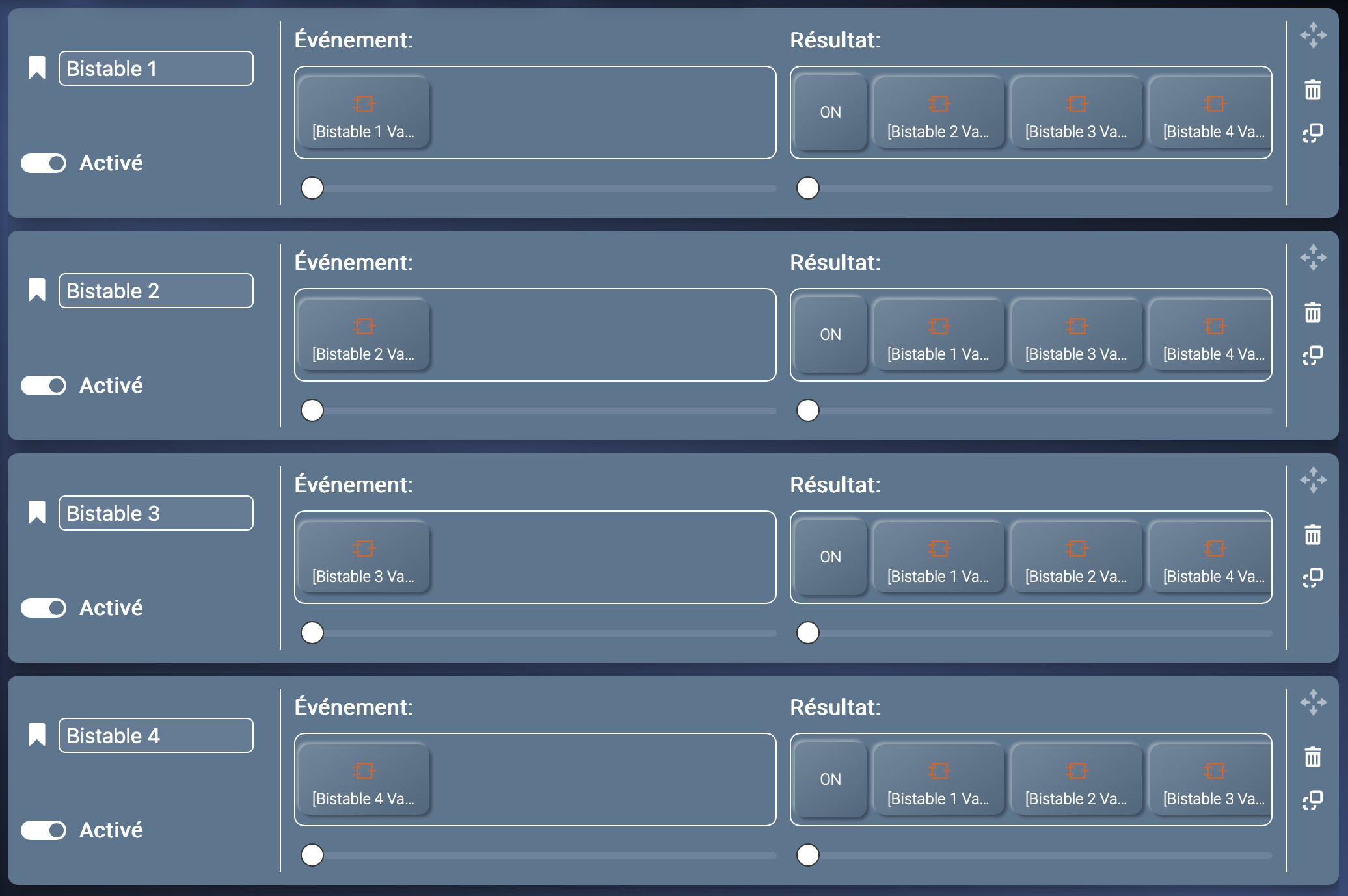

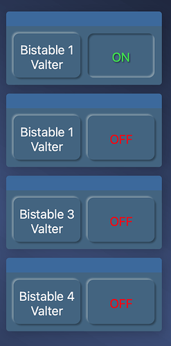

Voici ce que j’ai pu comprendre de ta demande :

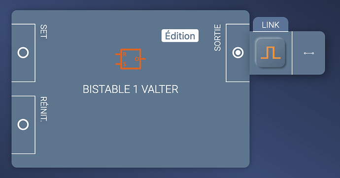

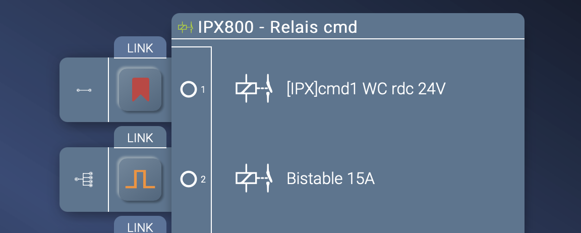

tu cliques sur le widget Bistable 1 qui génère une impulsion sur start du RS Latch 1 activant une impulsion d’une seconde (au choix) dont le résultat est lié au relais N° 1 de ton IPX800V5

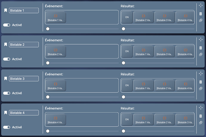

Et ainsi de suite. Mais tu as besoin d’autant de Widget que de relais qui se désactivent mutuellement suivant lequel tu choisis au travers d’une règle que voici :

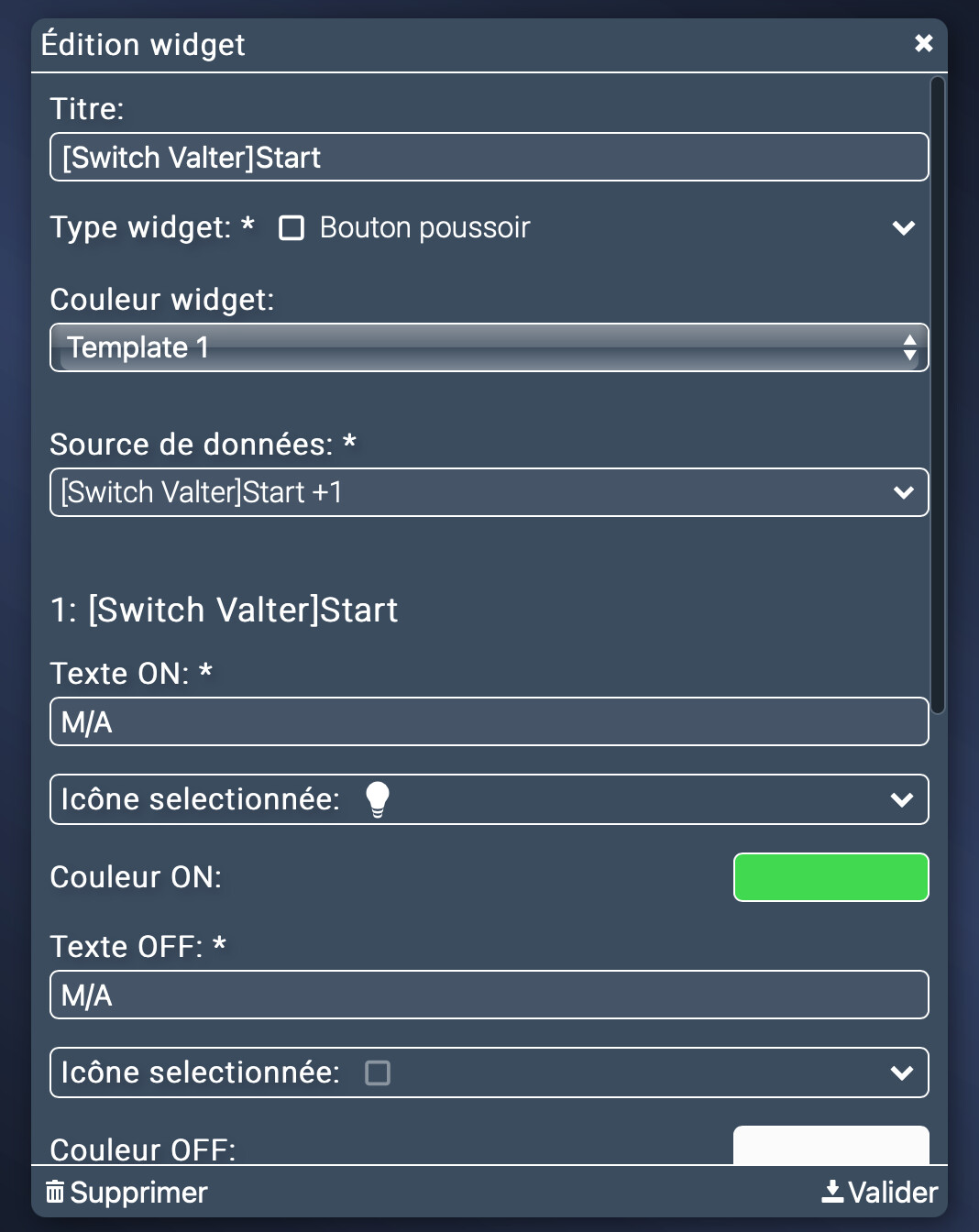

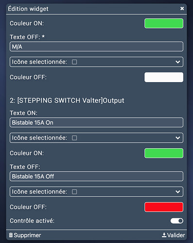

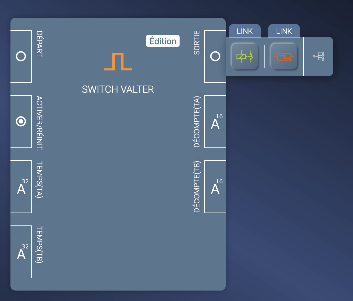

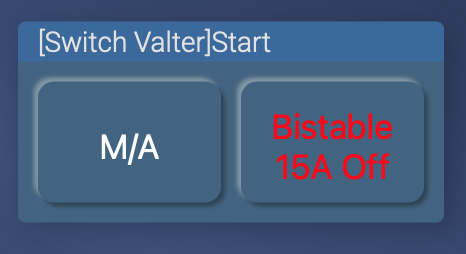

Concernant votre problème, voici ce que j’ai réalisé :

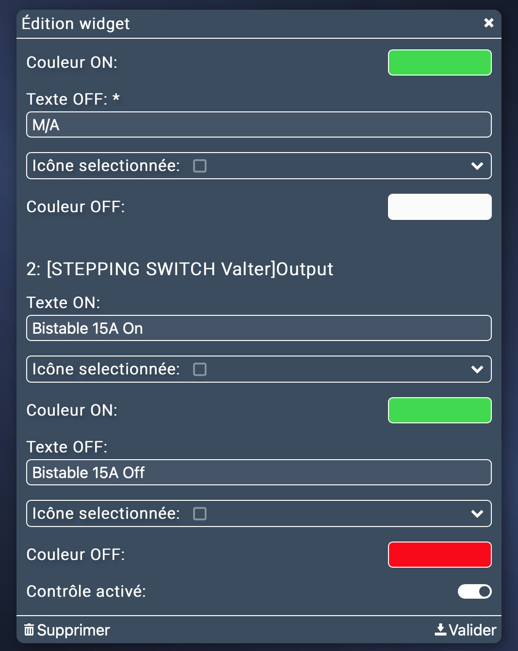

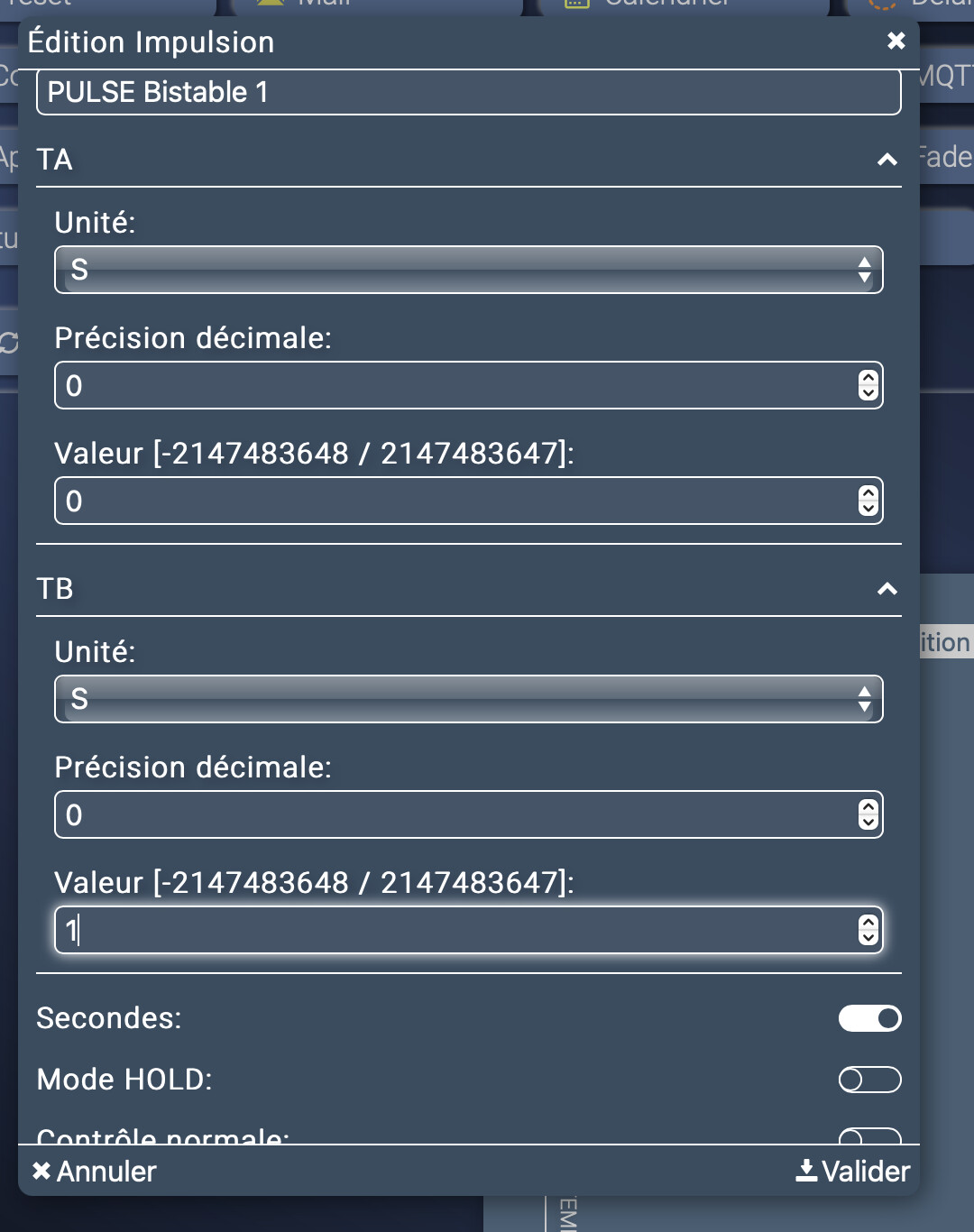

Un switch double bouton, une impulsion TA 0 seconde, TB 1 seconde dont la sortie est reliée à l’entrée e l’IPX qui donne l’ordre à votre instable. La sortie de l’impulsion est aussi reliée à un télétupteur dont la sortie donnera la position de votre bistable 15A.
Afin d’automatiser les action sur les 8 bistables que vous voulez gérer, vous pouvez utiliser les règles plus haut dans le post.
