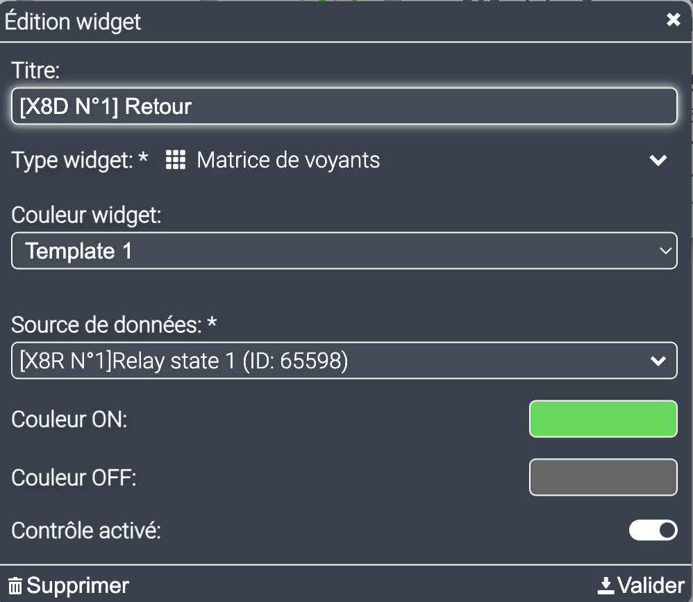

si vous voulez que la matrice affiche l’état des relais, il faut qu’elle pointe sur Relay state

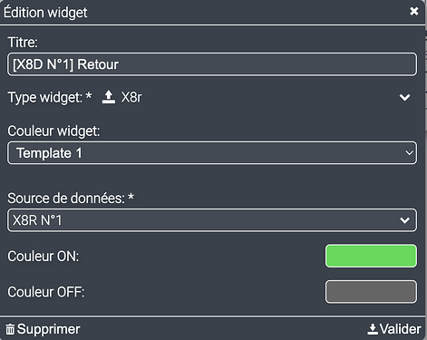

Sinon, dans Périphériques, il y a une matrice dédiée au X-8R :
