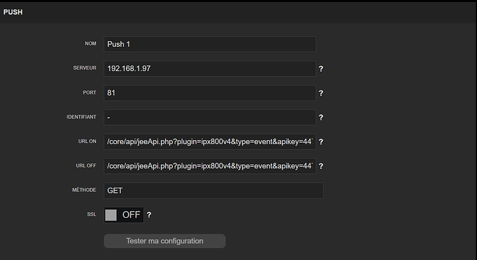

Après avoir écumé le forum GCE + Jeedom, je ne parviens pas à communiquer en Push de l’IPXX vers Jeedom.
Je cherche à mettre à jour l’ensemble des relais avec le lien suivant sur ON et OFF
/core/api/jeeApi.php?plugin=ipx800v4&type=event&apikey=API_KEY&typeData=allR&data=$R
apikey du plugin présent dans Jeedom
Coté réseau :
  • IPX sur port 80
  • Jeedom sur port 81
Aucun retour coté Jeedom, logs API et IPX en debug.
Coté scène :
  • ON EVENT sortie physiques
  • ON/OFF
  • PUSH correspondant
Quelqu’un a déjà eu ce soucis ?

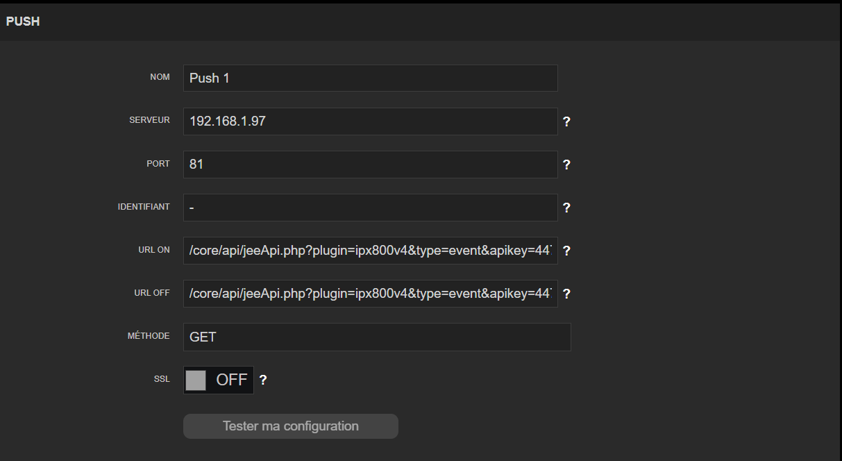

Tu peux m’envoyer ta commande push ?
Je n’arrive toujours pas à communiquer avec Jeedom
Voilà un copier/coller de la commande de push:
(que je viens juste de tester !)
avec serveur et port ceux de jeedom bien sûr!
/core/api/jeeApi.php?type=event&plugin=ipx800v4&apikey=xxxx&id=14382&value=$VO121
