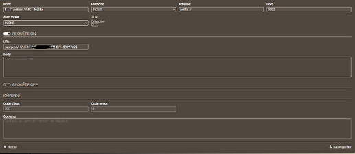

Je ne parviens pas à trouvez la syntaxe pour envoyer une valeur analogique vers Notifix.
Pouvez m’aider ?
Pouvez m’aider ?

Bonjour @Medoch,
Vous pouvez insérer des valeurs dans vos push via la syntaxe suivante: $id$ (où id est l’id de la ressource à envoyer, IO, ANA, STR).
Les valeurs peuvent être inséré dans le body ou l’URL ON/OFF.
