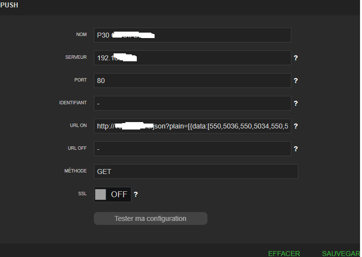

Je me suis fais un transmetteur de telecomande infrarouge avec un arduino ESP8266 que j’aimerai integrer avec mon IPX.
J’ai des push sous la forme:
« http://192.168.X.X/json?plain=[{data:[550,5036,550,5034,550,5032,550,8324,550,5034,550,8324,550,5034,550,5034,550,5034,548,8326,548,5034,548],type:‹ raw ›,khz:38}] » qui passent tres bien a partir d un navigateur web mais qui apparement ne passent pas quand je les envoie en push depuis l’ipx…
y a t il qq qui aurait une idee du probleme?
Par avance merci!
J
avez-vous essayé en encodant l’url.
Bonjour, C’est a dire?

Pour info, votre esp32 attend un push avec en header du json. Or le push v4 est avec une méthode get. C’est pour cette raison que ça ne marche pas.
Il faut modifier le programme dans l’esp32 pour traiter en réception des requêtes get plutôt qu’un formulaire json.

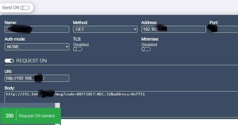

Et est ce que avec la V5 ca marcherai?
Oui car il est possible de personnaliser le header… du coup ça devrait marcher…
J’ai essaye avec ma V5 mais meme probleme, cette fois ci j’essaye d’envoyer:http://192.168.X.X:XX/msg?code=88FF18E7:NEC:32&address=0xff11
et j’ai configurer le push de la V5 comme ca:
J’ai pourtant le message « request sent » mais mon ESP ne l’a pas recu et pas traitee.
Quand j’envoie la meme requette via mon browser, pourtant ca marche…
Avez vous une idee?
Par avance merci.
Cordialement,
J
Je bloque vraiement la dessus…, si quelqun peut m’aider!
Par avance merci!
C’est peut etre un problème d’encodage d’url car il y a des caractères spéciaux « : » « = » etc…
Utilisez wireshark pour voir comment la requête part de l’IPX800.
