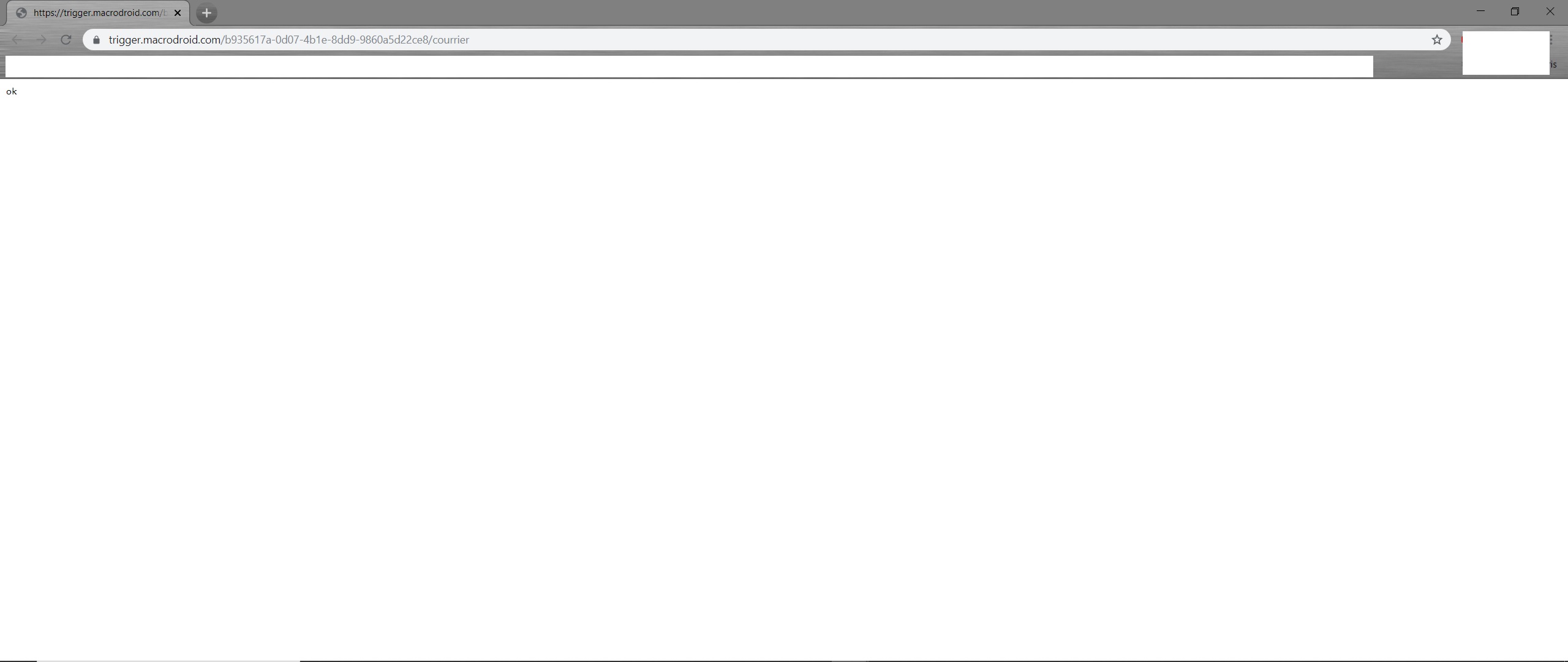

Les 2 problèmes me semblait différents, d’autant plus que j’ai pris les devant en l’intégrant dans un autre push…
Concernant l’url dans un navigateur, elle est parfaitement fonctionnelle.

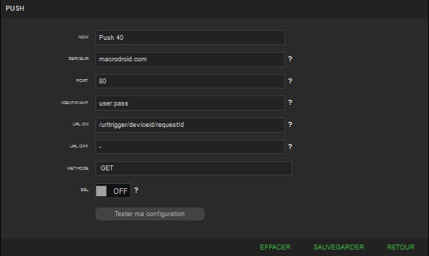

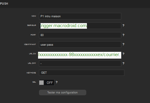

Comment avez vous intégrer votre ligne dans le push
faite une copie d’écran
essayez ce format
absolument la même chose… et ça passe pas
je crois que le - n’est pas permis essaye _
si j’analyse mes différents puhs je n’ai jamais de - dans toutes mes URL
la requête doit être au format
Invalid request format, please use request in the format: http://macrodroid.com/urltrigger/deviceid/requestId
donc cela doit sur ton exemple
http://trigger.macrodroid.com/xxxxxxxxxxxxx/98xxxxxxxxxxxex/courrier.
a moins que les - ne soit la séparation avec user et password… ?
je tente
edit: non ca rentre pas (trop de caractère)
comme ceci
cela ne semble pas marcher, de plus je vous ai caché pas mal d’info, il y a plusieurs « - »

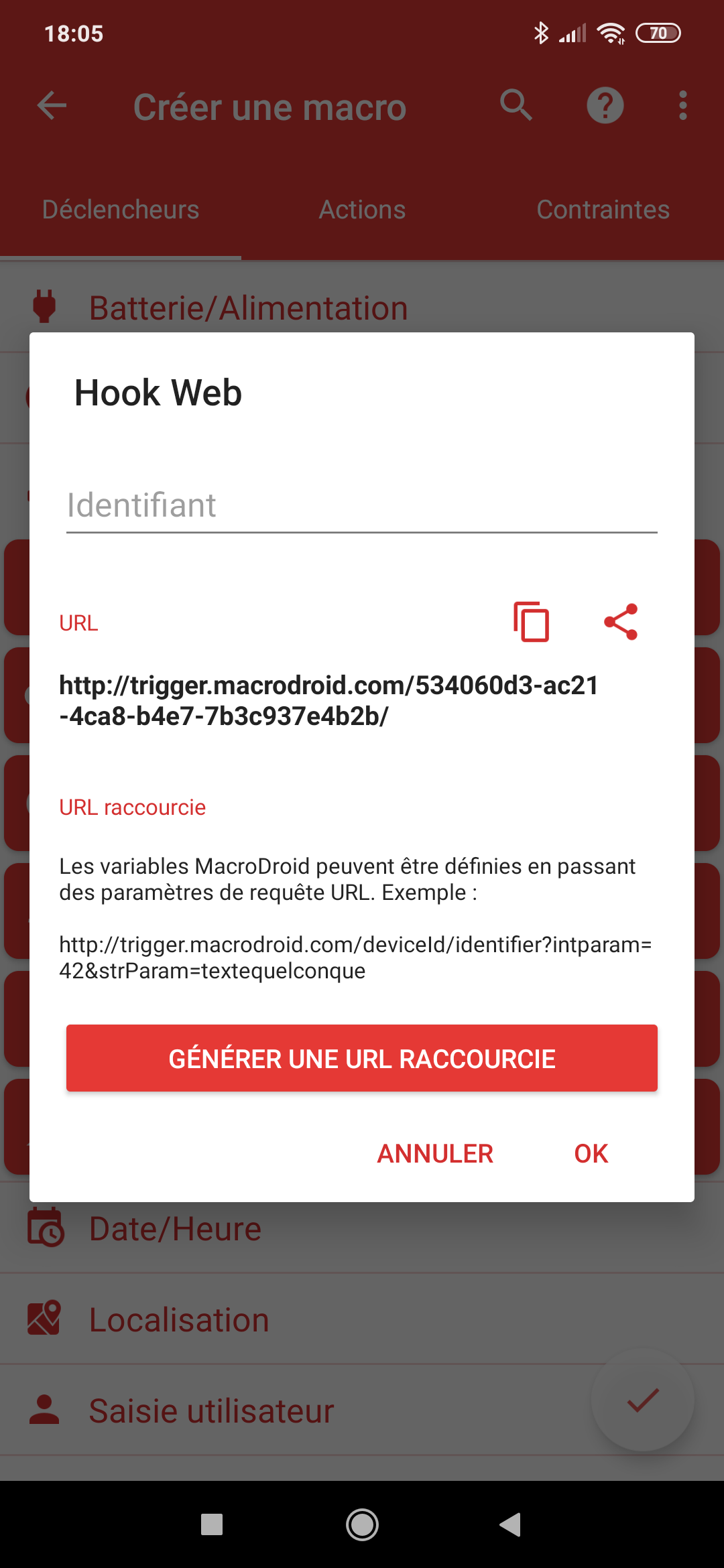

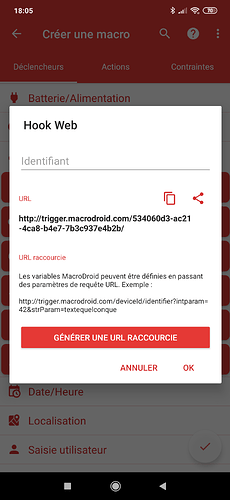

Oups cadenas = https?
Voila la page mobile lorsque je créé mon trigger…
oui et en haut à gauche il pointe bien en https donc pour moi c’est pas possible avec IPX via les pushs
ok, le curseur sécurisé ne sert donc pas a grand chose alors?
