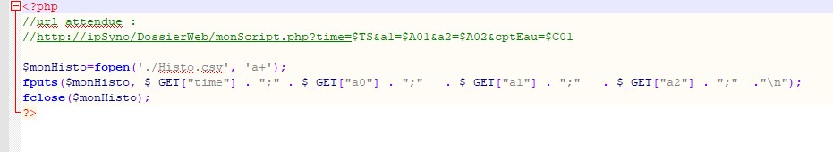

Bon je me suis dérouillé le cerveau en installant web station :wink:
La méthode 1 fonctionne même si j’ai donné les droits ecriture/lecture à tout le monde (sinon rien à faire, même avec mon login dans l’url du push)
J’ai cependant un résultat étonnant : cela donne les valeurs brutes pour les 2 premières analogique et la valeur convertie pour la 3ieme :upside_down_face:
Capture d’écran 2022-06-09 151859
le compteur n’a pas de formule, c’est donc la valeur réelle en direct :wink:
Oui, il faut donner ces droits à l’utilisateur nommé SYSTEM, c’est un strict minimum
lol en fait je voulais analogique 2 et pas le compteur :wink: c’est corrigé, donc c’est bon.
Je vais essayer pour les droits, merci.
