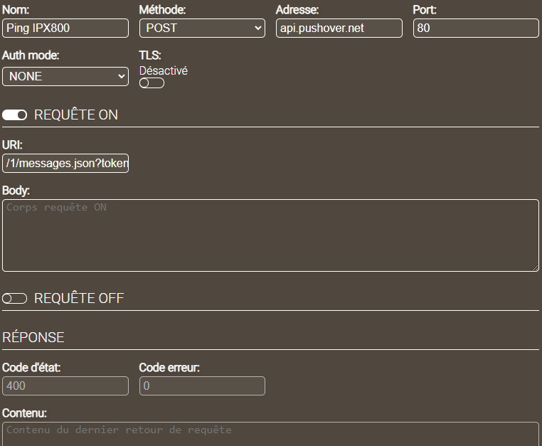

Je ne sais pas si c’est moi, mais je n’arrive plus à faire de push vers « api.pushover.net » avec la v5 .
Pouvez-vous m’aider à comprendre ce que je fais de mal, je fais des copier/coller de la configuration de la v4 vers la v5 mais je ne reçois rien ?
URL =
/1/messages.json?token=acgqqbkx7uocfqwxxxxxxxxx&user=u4sxxxxxxxxxxxxxxx&message=Ping OK V5
Essaye sans le / dans l’URL (le tout premier)
J’avais un push qui ne fonctionnait pas et ce changement a débloqué la situation (sur une v4 en copier coller également)
Medoch
Novembre 9, 2021, 6:49
3
j’ai trouvé mon erreur, la commande n’aime pas les espaces vides, le code est alors :
URL =
/1/messages.json?token=XXXXXXXX&user=XXXXX&message=Ping%20Ipx800v5%20OK
Il suffit simplement de rajouter %20.
