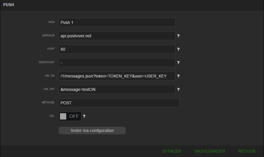

La V4 fonctionne avec pushover (en ce qui concerne les notifications en tous cas). J’ai joint un imp. écran de la configuration (sur deux lignes pour la lisibilité au niveau de l’URL, il faut bien sur tout mettre sur la même ligne chez vous).
Il suffit de créer une application (IPX800 V4).
Que je suis stupide :frowning:
J’avais mal copié-collé le token, ce qui explique pourquoi cela ne fonctionnait pas…
Désolé craps, je vous ai induit en erreur. @Maxime_gce à raison, les pushs fonctionnent :slight_smile:

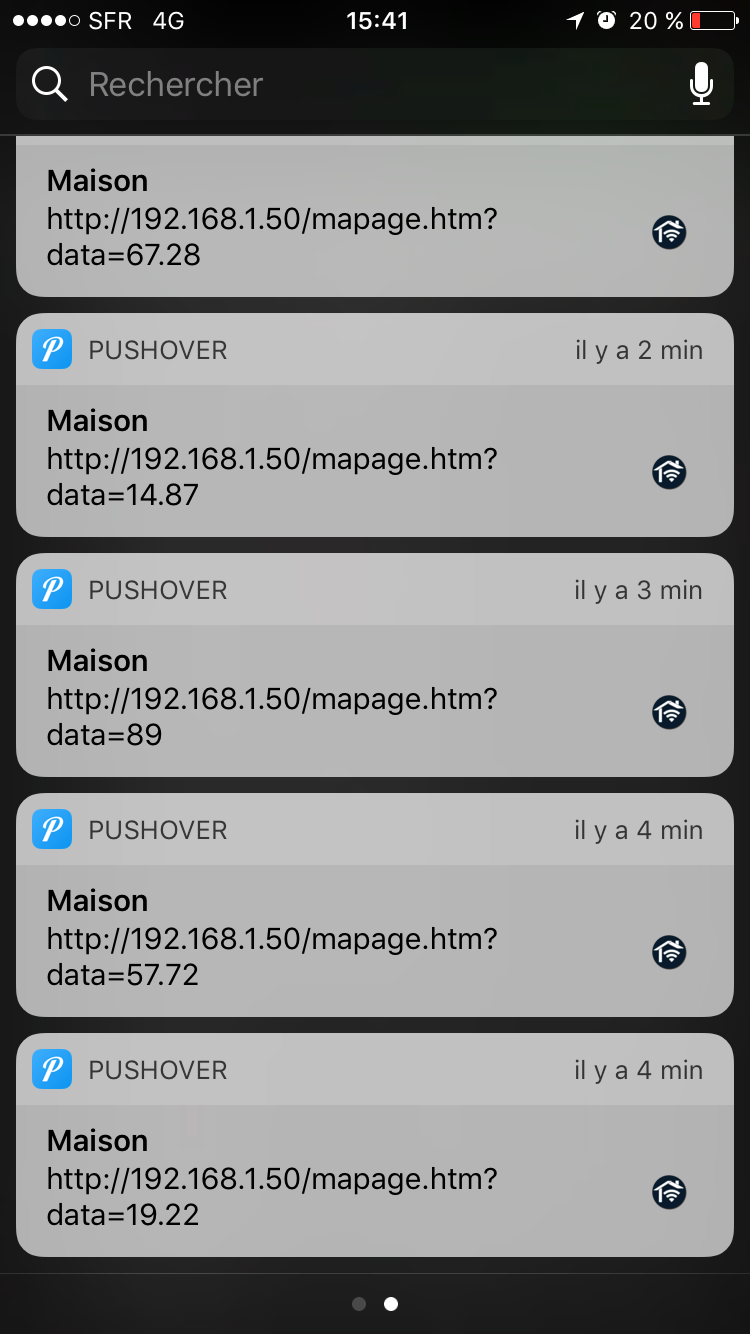

Donc ça pas de soucis, ça fonctionne dans le Pushover mais ça affiche tout l’URL. (Photo)
Est il possible de n’avoir que la valeur sans l’URL avant?
Quand à la valeur négative je ne l’aurai donc pas dans un push?

Je vois que ma photo ne s’est pas chargée. Voila ce que ça donne les étiquettes:
Il n’est pas possible de n’avoir que la valeur dans le push?
Histoire d’avoir quelque chose comme « Attention température trop haute= 25 »

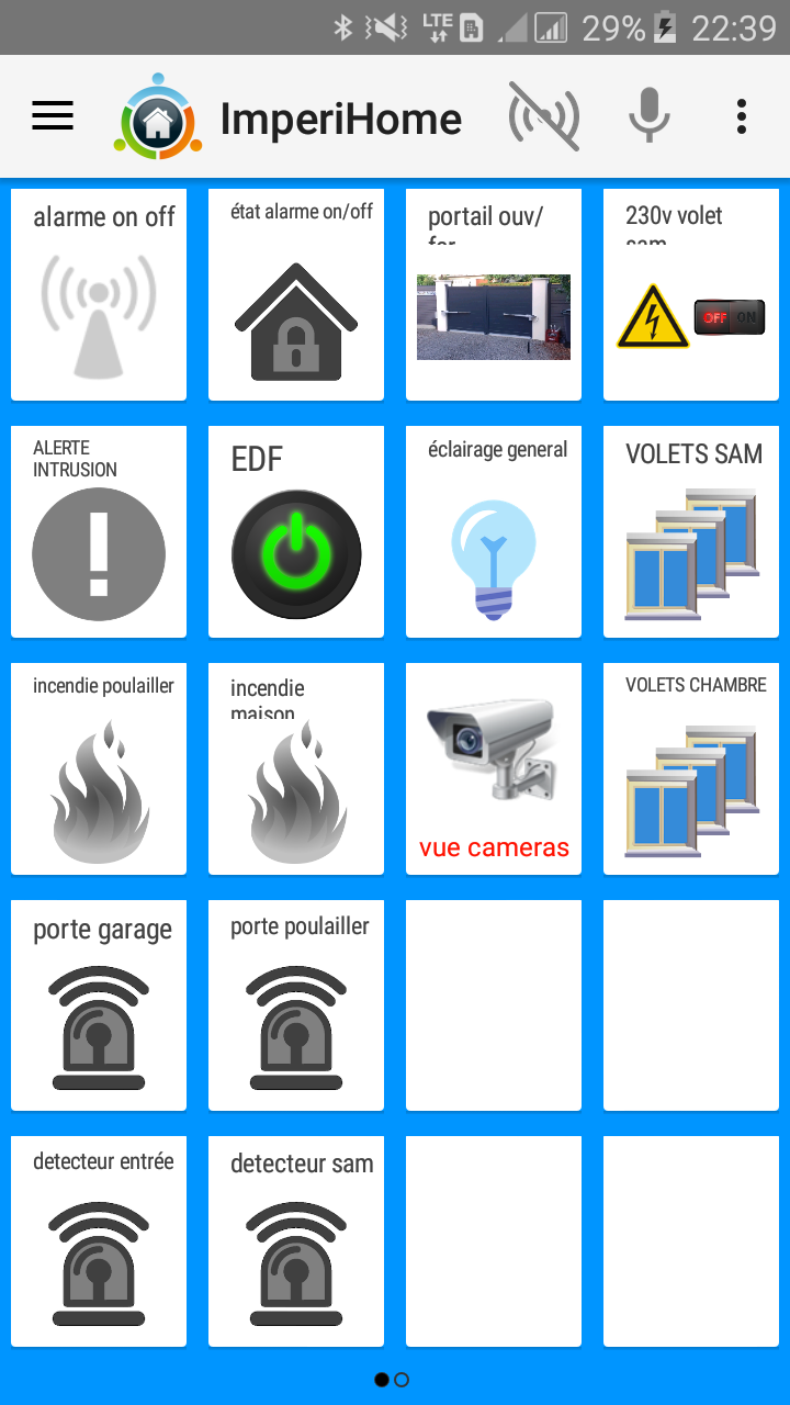

Bonjour à tous et merci pour tout ce forum qui m’a aidé de grande aide pour programmer mon IPX V4
N’étant pas très bon en informatique j’ai quand même réussi à créer une domotique complète sur imperihome. (Volet lumiere alarme photo ci joint)
J’aimerais cependant recevoir des messages push
Sur mon téléphone en cas d’alarme d’incendie ou autre .
J ai donc creer un compte sur pushover dans mon portable android qui ma fournit imune clé key.
Est-ce qu’une personne du forum pourrais m’indiquer exactement ce que je dois remplir sur l’ipx 800 v4 dans la ligne push.
Je ne comprend rien au key user message .ect
Merci d avance de votre aide .
